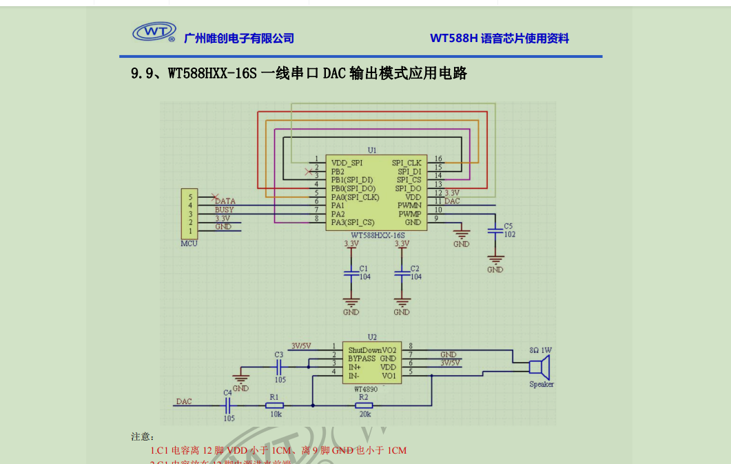

想请教一唯创芯片WT588H16-16S芯片怎么使用一线串口通信
首次接触这种芯片,想请教一下怎么通过单片机控制其播放音乐,一线串口通信,先请教一下控制代码流程
电路图

ID:858009 发表于 2021-12-14 13:06 | 只看该作者
cba_cba 发表于 2021-12-13 15:34
官网不是用例程吗??。
例程到没有
自己写的不行,想问一下在原因
#include <reg52.h>
#define UC8 unsigned char
#define UI16 unsigned int
#define one_line_DATA  P1
sbit DATA = P0^1;
sbit keys = P3^0;
int z;
void Delay_10us(z)    //延时子程序1
        unsigned char a,b,c;
        for(a=15;a>0;a--)
                for(b=200;b>0;b--)
                for(c=100;c>0;c--);
void Line_1A_WT588H(UI16 USER_DATA)
        UC8 i;
        bit B_DATA;
        UC8 num_temp=0;
        UI16 ddata_temp ,pdata_temp;
        ddata_temp = USER_DATA;
        pdata_temp = ddata_temp& 0X00FF;
        ddata_temp>>= 8;
        pdata_temp<<= 8;
        ddata_temp |= pdata_temp;//用户数据赋值
        num_temp = 16;
        one_line_DATA = 0;
        Delay_10us(500); //延时 5MS
        B_DATA = (bit)(ddata_temp&0X0001);
        for(i=0;i<num_temp;i++)
                if(i==8)
                        one_line_DATA = 1;
                        Delay_10us(200); //延时 2MS
                        one_line_DATA = 0;
                one_line_DATA = 1; //拉高数据传输线,准备传输数据
                if(B_DATA==0)
                { /*表示逻辑电平 0*/
                        Delay_10us(20); // 延时 200us
                        one_line_DATA = 0;
                        Delay_10us(60); // 延时 600us
                else
                { /*表示逻辑电平 1*/
                        one_line_DATA = 0; Delay_10us(20); // 延时 200us
                ddata_temp = ddata_temp>>1;
                B_DATA = (bit)(ddata_temp&0x0001);
        one_line_DATA = 1;
void main()
                if(keys==0)
                        Delay_10us(100);
                        if(keys==0)                     //接收低电平触发
                                Line_1A_WT588H(0x0001);     //播放1地址音乐
                                Line_1A_WT588H(0xFFF2);     //循环1地址播放
ID:979299 发表于 2021-12-13 16:43 | 只看该作者
一线串口DAC输出,是指一路音源吧,由DATA和BUSY控制输入,还是得两根线,就算全双工也是这样
ID:509408 发表于 2021-12-13 16:26 | 只看该作者
资料上不全都有吗?只不过那个示例程序比较糙。最好是自己动手封装成一个函数。
