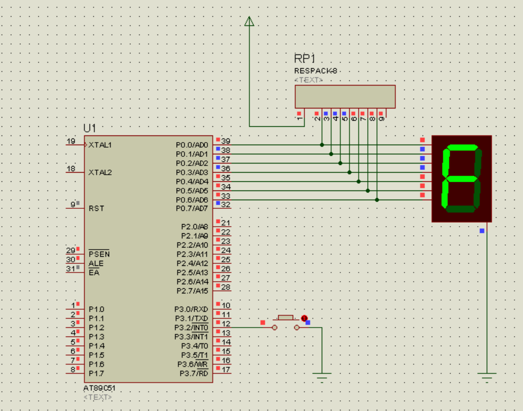

单片机仿真程序 按键按一次按键显示b,按一次按键显示f
按一次按键显示b,按一次按键显示f
  1.   #include <reg51.h>
  2. #define LED P0
  3. char flag = 0;
  4. void Init(){
  5.         EA = 1;
  6.         IT0 = 1;
  7.         EX0 = 1;
  8. }
  9. void main(){
  10.         Init();
  11.         while(1){
  12.                 LED        = flag ? 0x7c : 0x71;
  13.         }
  14. }
  15. void outKey() interrupt 0{
  16.         flag = flag == 0 ? 1 : 0;
  17. }
Proteus7.5版本的仿真工程下载:
新建文件夹.zip (14.85 KB, 下载次数: 6)
