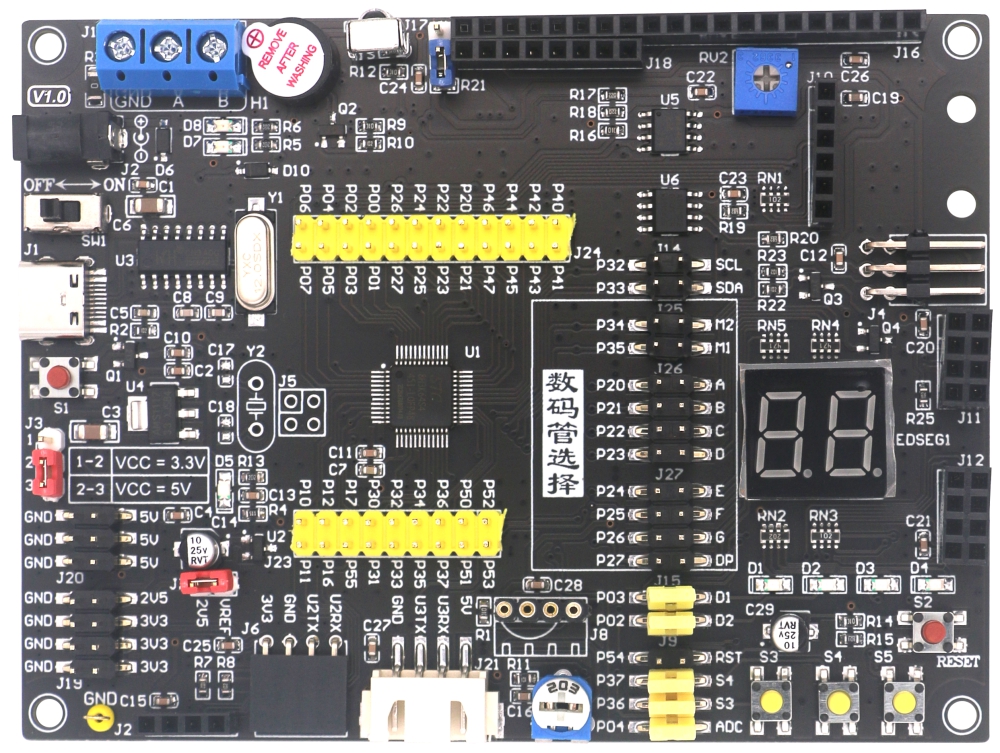

   STC8H系列的在对片内E2PROM操作时(片内FLASH亦然),多了个IAP_TPS寄存器,这是对以前单片机(比如STC15系列)的优化。这样对E2PROM的操作所需时间硬件自动控制,用户只需根系统工作频率配置
IAP_TPS寄存器即可。手头有艾克姆科技STC8H3K64S4开发板的源码,已测试,好用。附件附上。
    1、上个图片,实验是通过串口调试助手来操作片内FLASH的。
    2、片内FLASH操作是需要下载时分配一下E2PROM空间的,如果单片机本身有E2PROM则无需分配。
    3、在对分配了的E2PROM操作时,地址空间不需要加偏移量,即依然从0x0000来操作。这和之前对STC15系列片内FLASH操作不一样,请知悉。
    4、源码见附件,同为STC8H,寄存器基本一致,具有很高的参考价值。
实验2-16-1:片内FLASH读写 - 单个字节(STC8H3K64S4).rar
1.16 MB, 下载次数: 27
