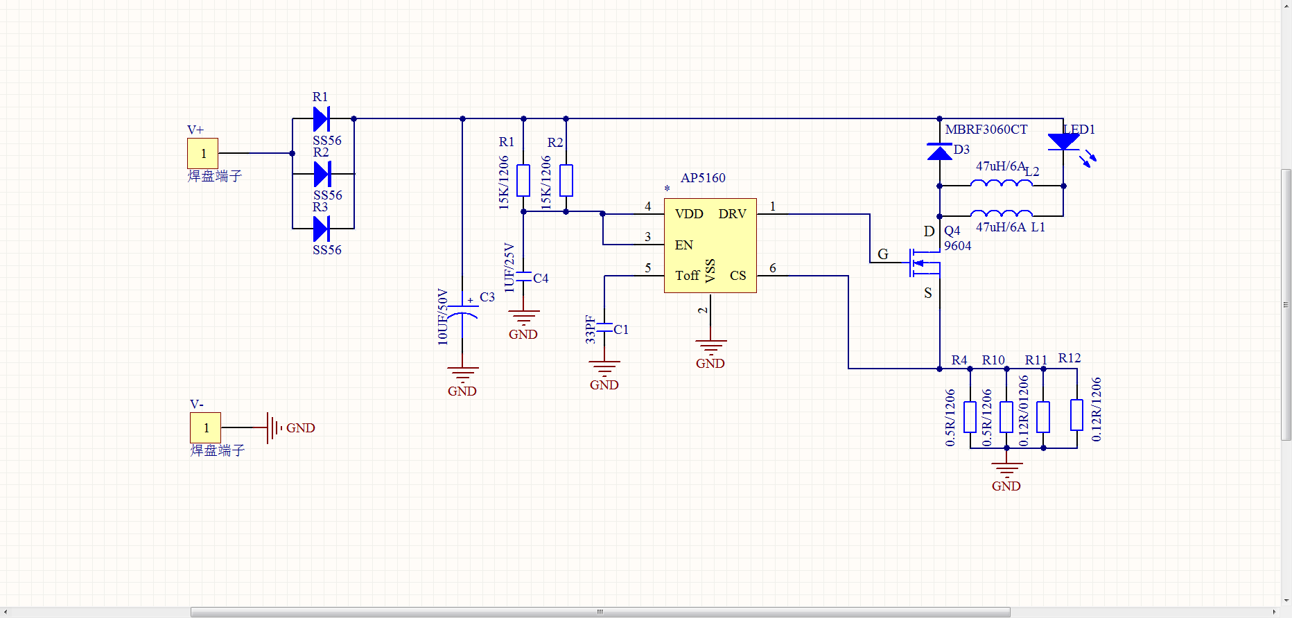

AP5160 是一款效率高,稳定可靠的 LED 灯恒流驱动芯片,内置高精度比较器,固定关断时
间控制电路,恒流驱动电路等,特别适合大功率LED 恒流驱动。
AP5160 采用SOT23-6 封装,通过调节外置电流检测电阻的阻值来设置流过 LED 灯的电流,
从而设置 LED 灯的亮度,外驱 MOS 最大输出电流可达 7.5A
AP5160 采用固定关断时间的峰值电流控制方式,其工作频率最高可达350kHz,可使外部
电感和滤波电容体产品描述
电感和滤波电容体积减小,效率提高,节省PCB 面积。关断时间最小为 620ns,并可通过外部
电容进行调节,工作频率也可根据用户要求进行调节。在EN 端加PWM信号,可调节LED 灯的
亮度。
产品特点 应用领域
? 内置温度保护 ?LED 手电筒
? 输出带短路保护 ?汽车灯照明
? 内置5.6V 稳压管 ?大功率 LED 驱动
?高效率:可高达 95% ?电动车,摩托车灯照明
? 最大工作频率:350kHz ?LED 汽车工作灯
? 宽输入电压范围:2.5V~100V
?关断时间可调
? 峰值电流采样电压:250mV
?亮度可调:EN 端的PWM 调光
