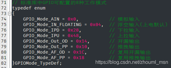

ID:98195 发表于 2021-12-17 00:22 来自触屏版 | 只看该作者 |只看大图 回帖奖励 |倒序浏览 |阅读模式

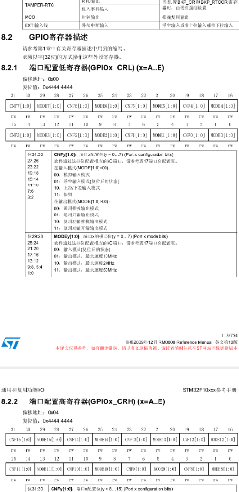

枚举类型里变量取值依据是什么呀?
ID:752974 发表于 2021-12-17 08:28 | 只看该作者
GPIO口的控制寄存器已经做好了各个控制位,按需求设定即可。仔细看看文档。
