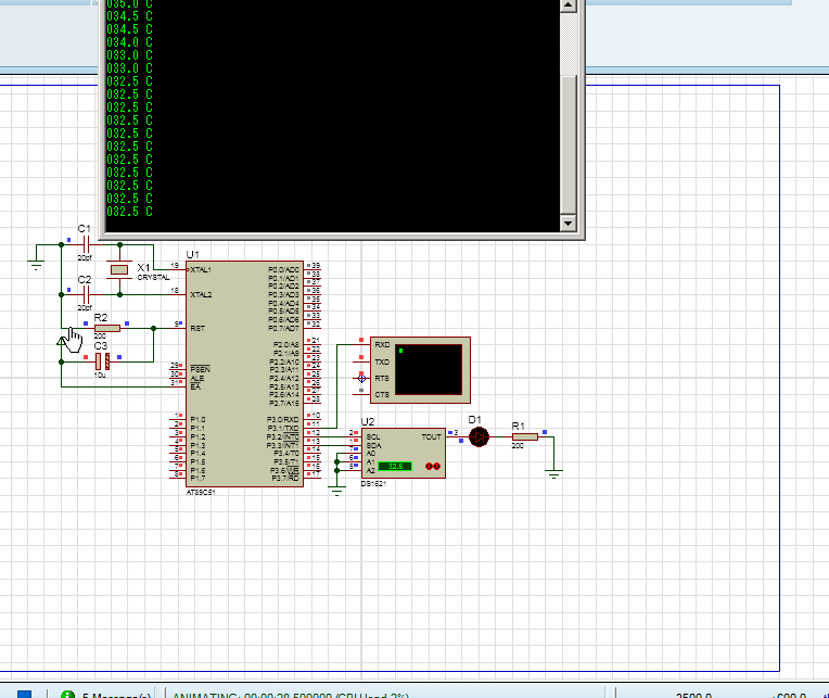

单片机+DS1621温度串口显示程序 Proteus仿真
DS1621温度串口显示温度    不同于DS18B20

所有资料51hei附件下载:
DS1621温度传感器实验.7z (36.84 KB, 下载次数: 39)
