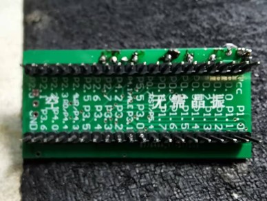

市面上有多种型号的51单片机开发机,适合初学者或学习、开发某种新外围模块。笔者前两年为了学习C语言开发,将原有用汇编的产品转为C编程的产品,买了不同型号的三款51单片机开发机。后来发现,市面上各种单片机外围模块,均可用杜邦线直接连接,只要单片机的引脚也是针脚。再加之想使用STC新系列51单片机,于是制作了LQFP44脚转DIP40的小板。焊上芯片和40个针脚,就是一块DIP40的51超级芯片。不仅可以用来直接学习和开发外围模块,而且插入原51单片机DIP40插座,就是升级版的51产品。
于是三台51开发机都“退休”了。
下面的转接板使用的是STC8A8K64D4芯片。不仅有多通道12位AD,而且有LCM接口,可以直接与LCD显示模块按8080或6800模式连接。之前是模拟命令方式读写,不知道这个LCM接口能提高速度多少?
这个转接板就是一台51开发机,可在线调试51程序,很是方便。在Keil中设置好调式接口名和串口速率,编译好程序无错误后,直接点击联机按钮,就可在线调试了。
电源简单可用一个手机充电器。如果外围模块功率大了,就买一个带铁壳的5V2A或3A的开关电源模块,价格也不贵。电源加一个电压、电流表模块,使用很方便。
    这里给个建议,连接PC的串口线将DTR和RTS线连接两个LED指示灯,便于观察串口选择。无论是调试还是软件下载,免得选择错误的串口导致找不着故障原因。
