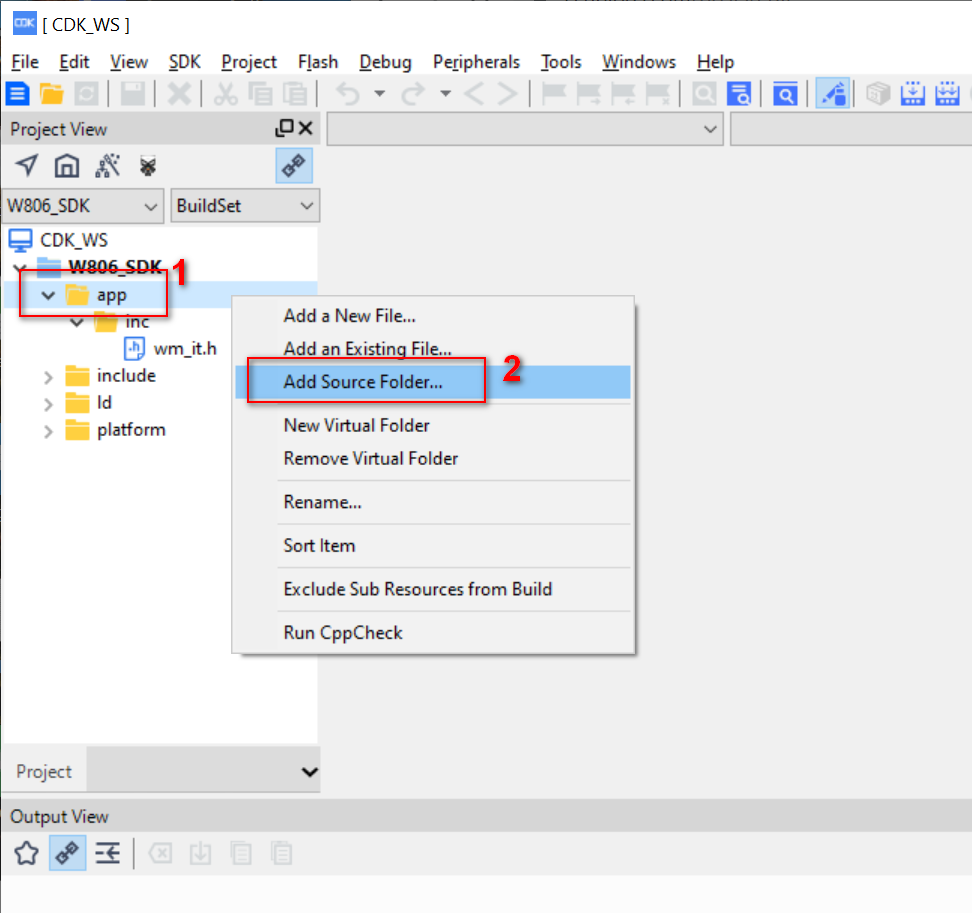

在CDK中,
  • 点击菜单Project->Open Multi-Project Workspace,
  • 打开项目文件, 项目文件的路径tools\W806\projects\SDK_Project\project\CDK_WS\W806_SDK\W806_SDK.cdkws
此时在CDK中就可以看到一个名为W806_SDK的项目

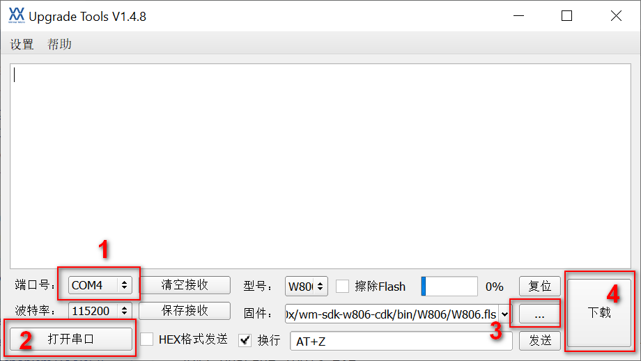

对于大多数没有CKLink的用户, 需要使用单独的烧录工具将生成的固件写入W806开发板. 联盛德提供的烧录工具是 Upgrade_Tools.exe
  • 运行 Upgrade_Tools.exe
  • 选择COM口. 如果连接了多个USB2TTL设备, 需要选择对应开发板的COM口, 如果只连接了一个, 这里使用默认显示的即可
  • 点击打开串口
  • 点击...选择固件, 路径为bin\W806\W806.fls
  • 点击下载,
  • 在出现Waiting for restarting device...后, 按开发板上的RESET按钮开始下载
  • 当显示Download "wm-sdk-w806-cdk/bin/W806/W806.fls" file success!后, 再次按开发板上的RESET按钮开始运行

1.从项目中移除 app/src 目录
在 app/src 目录上右键, 点击Remove Virtual Folder, 这一步是将预置的项目代码从项目中移除, 这一步并不会真的删除文件
2.添加示例代码到项目中
在 app 目录上右键, 点击Add Source Folder, 这一步是将示例代码添加到项目中, 这一步并不会在文件系统中拷贝代码
在弹出的对话框中选择目录demo\pwm\2_led_fade_complementary, 这个是PB0, PB1, PB2, PB3 4个PWM通道组成两对互补输出的示例展示.
项目树会更新为下面的结构, 这时候就可以进行编译了
