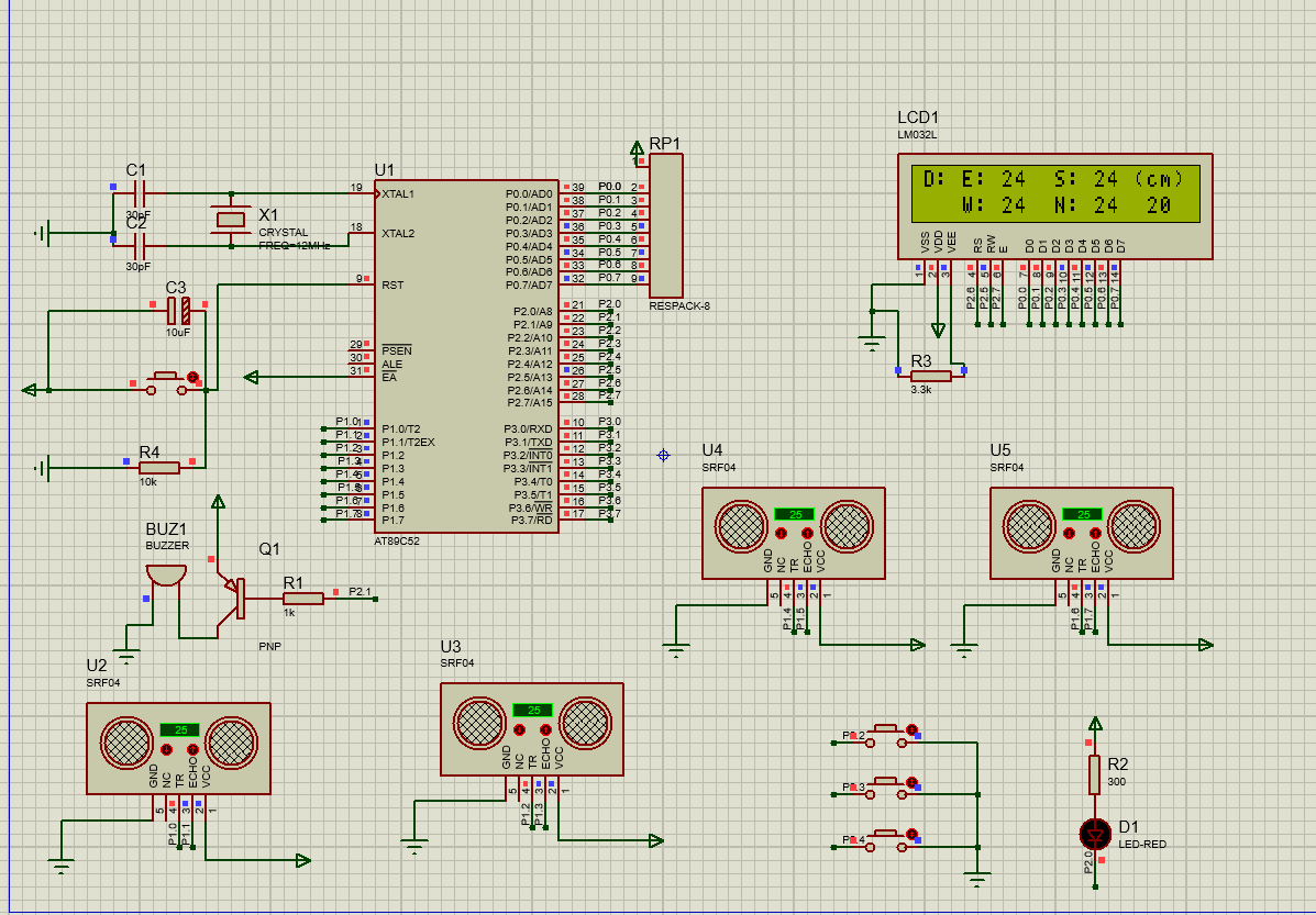

关于lcd1602只能显示数字和符号不能显示字母,而且只有第一行能够显示

好像把应该显示在第二行的数据显示在第一行了。
ID:994127 发表于 2021-12-19 11:12 | 只看该作者
#include <REGX52.H>

能帮忙看下有啥问题不

ID:994127 发表于 2021-12-19 11:16 | 只看该作者
仿真的结果是正常的
屏幕截图 2021-12-19 111450.png (80.58 KB, 下载次数: 40)
这是同样代码仿真出来的结果
这是同样代码仿真出来的结果
ID:994127 发表于 2021-12-19 11:17 | 只看该作者
但是在proteus上仿真是正常显示的
ID:517466 发表于 2021-12-19 11:39 | 只看该作者
既然仿真通过了,说明代码没问题。那仔细确认电路板上的管脚连接有没有问题。因为是第二行显示在第一行,说明显示地址出了问题,那就确认第一行和第二行的地址上的区别和对应的数据管脚有没有短路或者开路现象
ID:96682 发表于 2021-12-19 11:42 来自触屏版 | 只看该作者
鬼影与单片机和显示有关系
ID:469344 发表于 2021-12-19 11:45 来自触屏版 | 只看该作者
提供的代码,不是显示部分,无法判断。另仿真正常也会出现问题的
