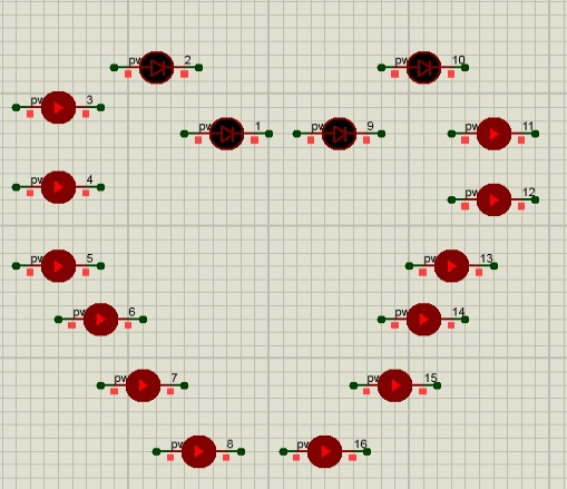

LED灯显示模块(如图2-1)
图3-1LED灯显示模块

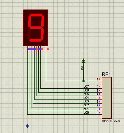

类型显示模块(如图2-2)
图3-2类型显示模块

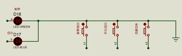

按键显示模块(如图2-3)
图3-3按键显示模块

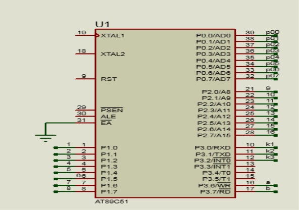

时钟控制模块(如图2-4)
图3-4时钟控制模块

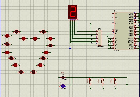

总体电路(如图2-5)
图3-5总体电路

流水灯采用的是发光二极管(Light-Emitting Diode),简称LED,是一种将电能转换为光能的半导体器件,具有体积小、耗电低的优点,常被用作微型计算机与数字电路的输出装置。当LED两端加上一定的正向电压,使之流过一定的工作电流就会发光,其亮度随流过的电流增加而增加,但电流过大LED的寿命也将缩短。普通LED正向电流一般为5~20mA。由于51的I/0是弱上拉的方式,在输出高电平时,只能输出几十微安的电流,而在输出低电平时,I/0最大可以输入几十毫安的电流。所以,通常采用灌电流的方式,即电流从电源经LED流向I/0口。为了不让流过LED的电流太大而把它烧坏,还得串上限流电阻R,当P0和P2口输出高电平(+5V)时,LED两端没有电压降,所以熄灭:当P0和P2口输出低电平(即P0/P2=0)时,LED正向导通发光。此时LED两端电压VD约为1.7V.则限流电阻R两端将存在3.3V(即5-1.7=3.3V)。查阅AT89C5l技术手册后发现,单个I/0口的输入电流不能超过10mA:P0口的输入电流总和不能超过26mA;P1、P2、P3的输入电流总和不能超过15mA;所有I/0口的输入电流总和不能超过71mA。

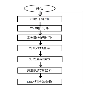

主程序框图
图4-1

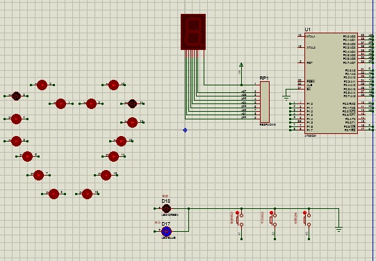

5电路仿真调试
图5-1  灯光控制设计
图5-2  灯光控制设计仿真图
