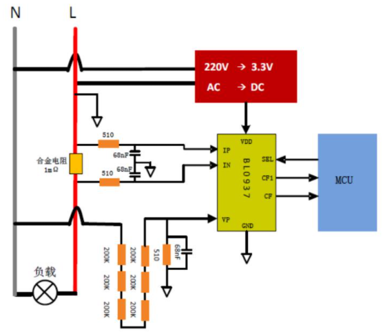

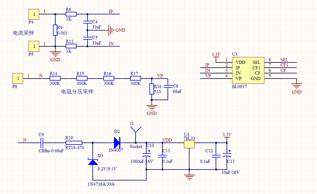

求0937芯片检测电流电压的典型电路图
如题,感谢大神赐教!
