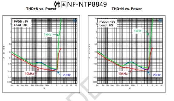

  功放匹配需要考虑到所有信号的功率,选取合适的才能声音更好,采样率,码率和通道的匹配对信号杂音也是很关键的,关于调试,数字功放自己用功放线控板直接调音量的方式就行,普通功放因为是通过信号上一个设备获取另一个设备的数据,也要根据功放线控板的采样率来调整,所以对调试需要相当多的学习,在这里推荐一款由工采网代理的韩国NF 数字功放芯片 - NTP8849,NTP8849全数字闭环拓扑的功率舞台提供了详细的系统稳定性即使在PVDD在波动。此外,集成了多功能数字音频信号处理功能,高性能,高保真全数字PWM调制器和大功率全桥MOSFET功率阶段。接收数字串行音频数据采样频率为32kHz,44.1kHz, 48kHz和96kHz,有一个混合器和双四分量过滤器哪些可以用来实现本质音频信号处理等功能音量控制,补偿音量扬声器响应和参数化均衡。
