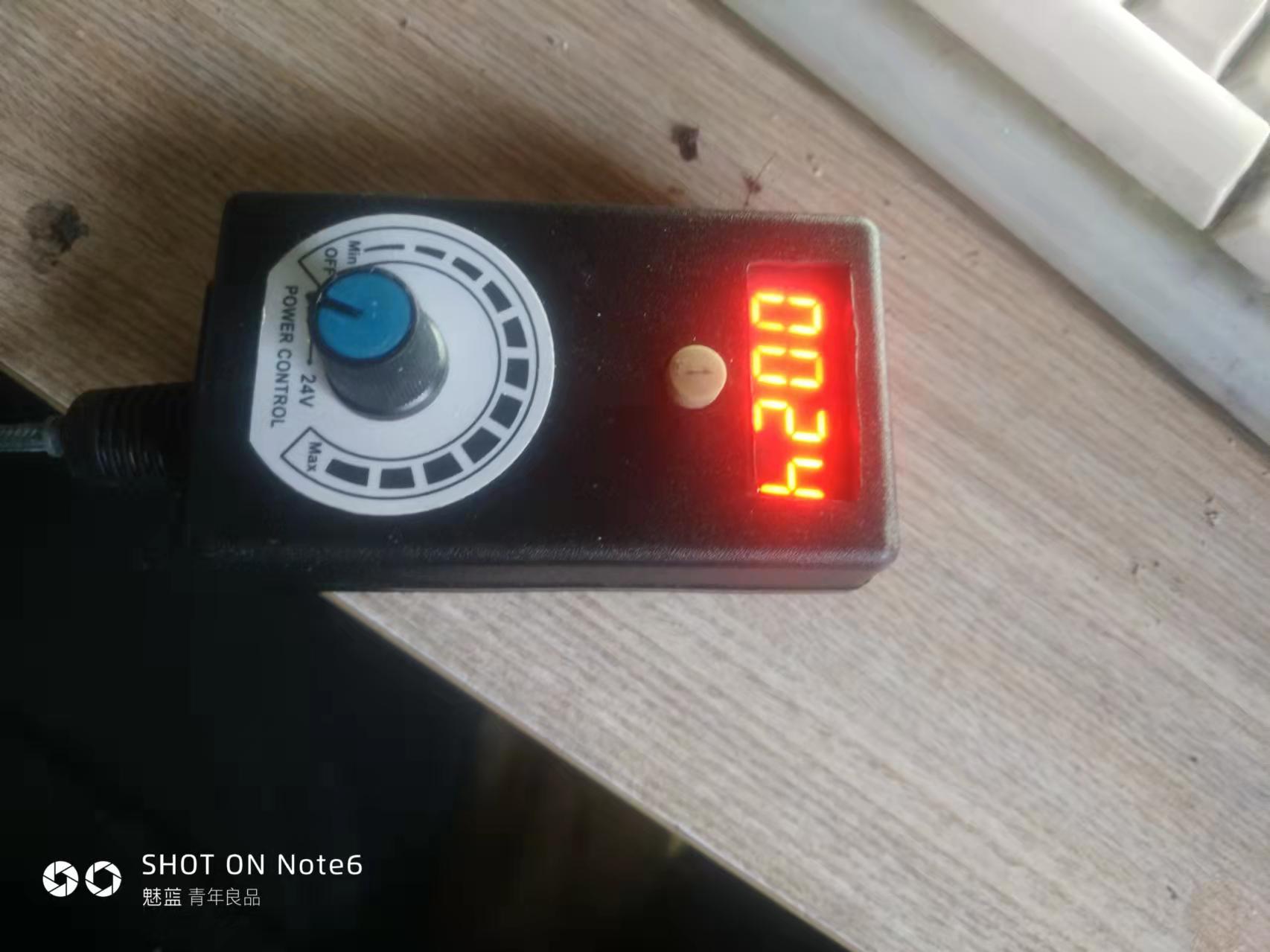

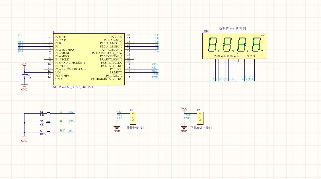

在做一个调速电路的时候,需要使用计数器来统计机械往返运动的次数,所以设计这个。使用15W408单片机,直接驱动数码管显示,电路非常简单。传感器使用的是磁力开关,需要重新计数的时候只要按一下复位键即可。使用了一个多月,效果很好。
制作出来的实物图如下:
电路原理图如下:
电路图
电路图

ID:352736 发表于 2022-5-20 16:43 来自触屏版 | 显示全部楼层
版主你好,请问下载时单片机的晶振频率设置多少?
ID:352736 发表于 2022-5-22 19:00 来自触屏版 | 显示全部楼层
版主,照电路搭建数码管没有显示
ID:235691 发表于 2024-1-29 16:12 | 显示全部楼层
数码管不要限流电阻吗
ID:352736 发表于 2024-8-21 15:32 来自触屏版 | 显示全部楼层
没有任何显示
ID:352736 发表于 2024-9-13 17:36 | 显示全部楼层
ID95809楼主你好,我仿制你的计数器程序计数没反应,把K3复位按钮那段程序删了才可以计数不知道是什么原因
