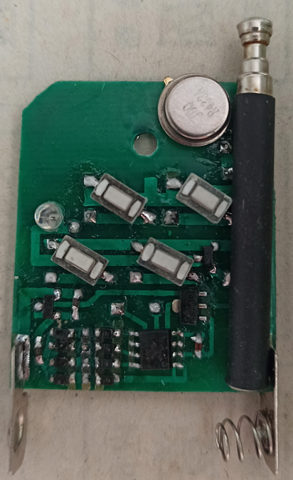

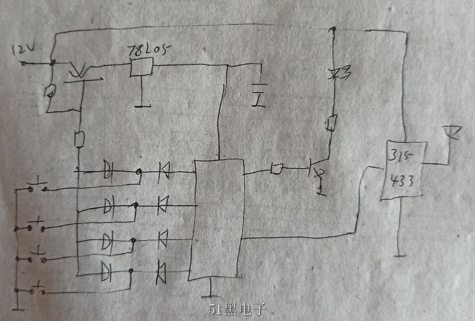

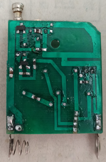

手绘12V4键遥控器电路板 用5V单片机 程序自己写
单片机用的是15w201s  电路板用的是0.8mm厚的双面板  大于1mm的太厚了不好装到原壳里
不提供程序了  下载程序时勾选掉 上电复位使用较长延时  遥控反应时间和那些成品遥控器差不多

ID:262 发表于 2021-12-29 03:01 | 只看该作者
433兆的吗?能控制多远?
ID:491875 发表于 2021-12-29 08:21 | 只看该作者
一片1527与单片机的价格不知道有多大差别
ID:261025 发表于 2021-12-30 19:00 | 只看该作者
heicad 发表于 2021-12-29 03:01
433兆的吗?能控制多远?
还没测试距离   射频部分还是原遥控器的  距离应该和原来一样
ID:261025 发表于 2021-12-30 19:03 | 只看该作者
这样做收发的程序完全由自己控制 想怎么改就怎么改
