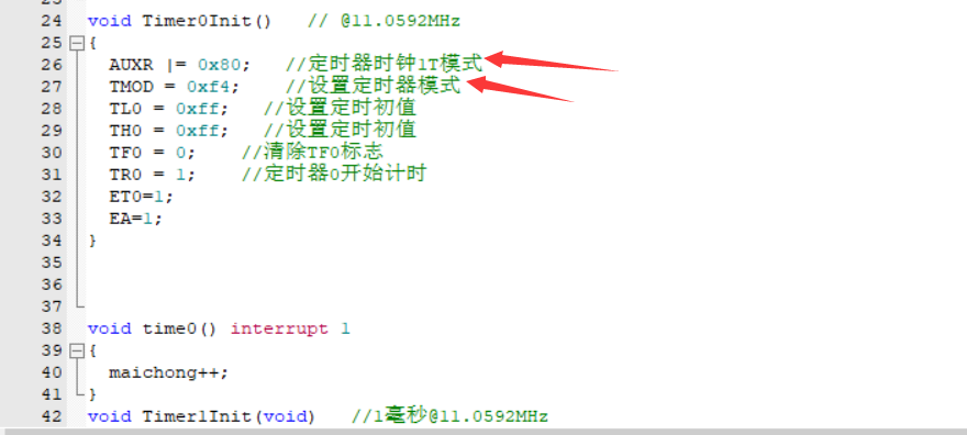

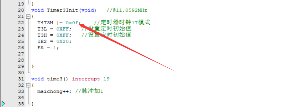

在定时器3的配置中也只有这些
但是这样配置 却不行 进不去中断
我是先试了定时器计时模式进入中断 这样是能进去并且都没问题
但是 上面那样配置 却是不行的
这是定时器0的脉冲采集
这样是没问题的,能进去并且能采集到
但是。。我按照相同的方法去配定时器3的计时模式 却不行
救救孩子吧,真的不会了

ID:213173 发表于 2021-12-26 08:43 | 只看该作者
楼主对T4T3M设置从道理讲是没有问题的,但在实际应用中会有问题。定时器3开始计数语句T4T3M |= 0x08;放在最后就OK了。具体原因不详。
  1. void Timer3Init()
  2. {
  3.         T4T3M |= 0x04;                //定时器3外部计数模式
  4.         T3L = 0xfa;                        //设置定时初始值
  5.         T3H = 0xff;                        //设置定时初始值
  6.         EA  = 1;                                //开总中断
  7.         IE2|=0x20;                        //开定时器3中断
  8.         T4T3M |= 0x08;                //定时器3开始计数
  9. }
  10. void Timer3_Routine(void) interrupt 19
  11. {
  12.         maichong++;
  13. }
ID:983394 发表于 2021-12-26 13:44 | 只看该作者
wulin 发表于 2021-12-26 08:43
楼主对T4T3M设置从道理讲是没有问题的,但在实际应用中会有问题。定时器3开始计数语句T4T3M |= 0x08;放在最 ...
已解决 感谢
  1. void Timer3Init(void)                //@11.0592MHz
  2. {
  3.         T4T3M &= ~0x02;                  //定时器3为1T模式
  4.         T4T3M |= 0x04;                  //T3_C/T=1, 对T3引脚的外部时钟进行时钟输出
  5.         T3L = 0XFF;                //设置定时初始值
  6.         T3H = 0XFF;                //设置定时初始值
  7.         T4T3M |= 0x08;                  //定时器3开始计时
  8.     T4T3M |= 0x01;                  //使能定时器3的时钟输出功能
  9.         IE2 = 0X20;
  10.         EA = 1;
  11. }
