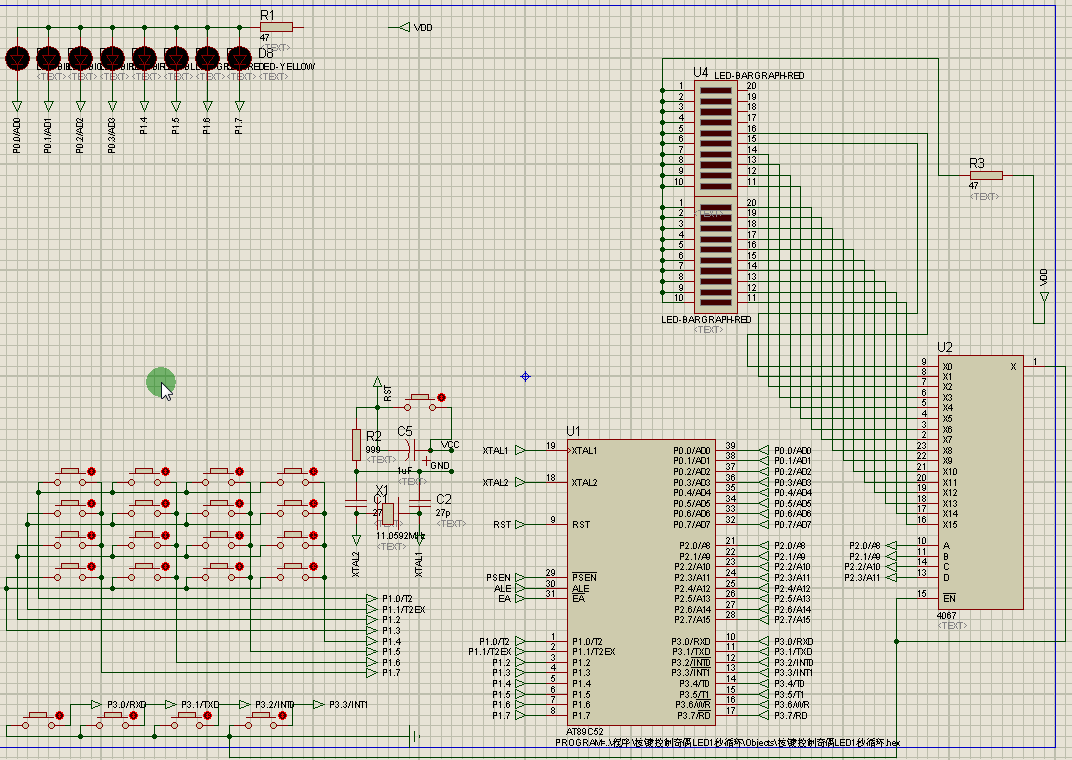

矩阵键值必须配合硬件对应,若矩阵接法不同则键值也不同,取键值可以直接调用矩阵扫描函数,按下按键后看P2输出Q0对应计算器最末位Q7对应第八位.
ID:384552 发表于 2022-1-10 16:50 | 只看该作者
分享一下源程序和仿真呗,谢谢

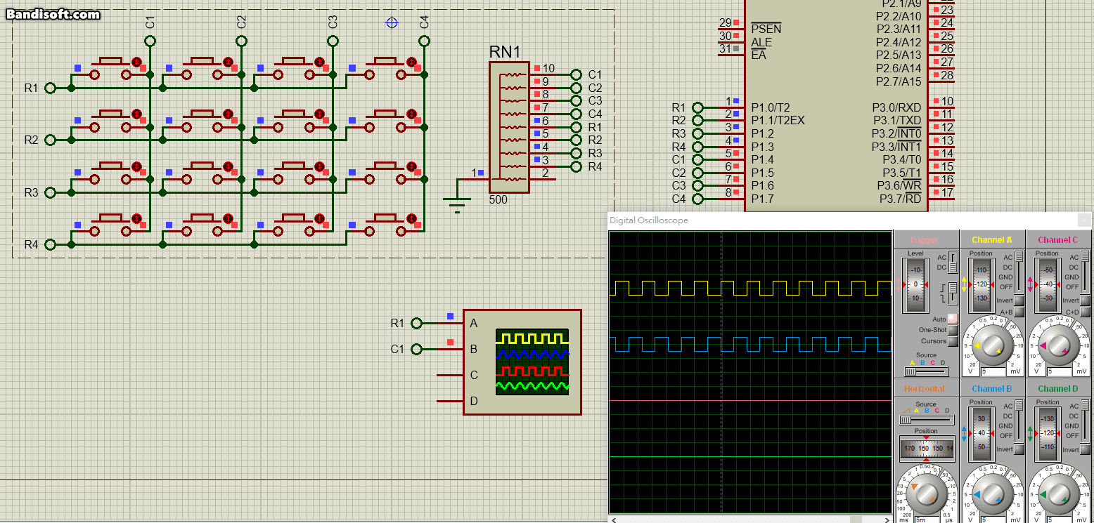

ID:161164 发表于 2022-1-10 18:41 | 只看该作者
请问大师用的是什么版本的Proteus?
我用8.13 会出现这种波型
ID:332444 发表于 2022-1-24 11:54 | 只看该作者
我用8.13 会出现这种波型
还用7.8的,按键波形没观察过
ID:332444 发表于 2022-1-24 13:55 | 只看该作者
我用8.13 会出现这种波型
你这动画可看出不停扫描矩阵键盘,看我动画就不同,我的矩阵键盘只有按下才能看到,连接示波器观察波形是正常的矩形波.
你这个波形应该是扫描代码引起的.
