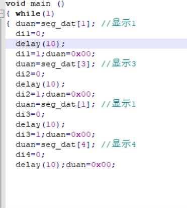

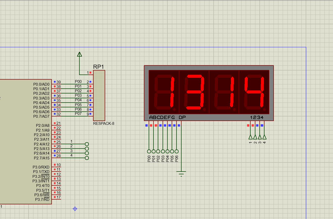

51单片机动态显示仿真没问题,下载到单片机就会一直闪?
51单片机动态显示仿真没有问题,程序下载到单片机就会一直闪
ID:332444 发表于 2021-12-29 06:42 | 只看该作者
延时改小些试看
ID:893997 发表于 2021-12-30 15:43 | 只看该作者
延时太长了
ID:488334 发表于 2021-12-30 16:49 | 只看该作者
延时太长了,一般低于2毫秒的都还好
