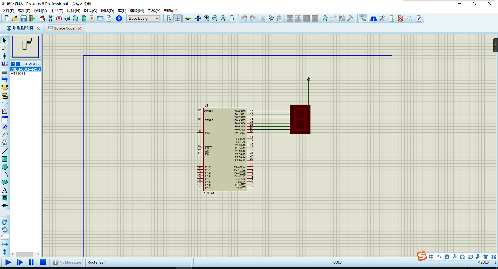

单片机数码管汇编语言0-9数字循环显示程序
