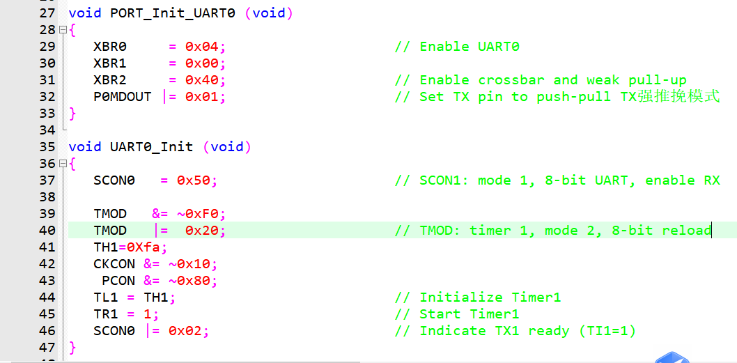

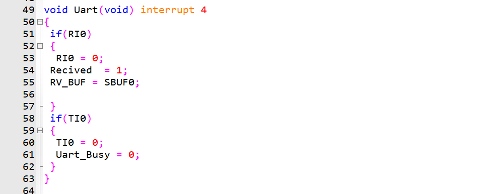

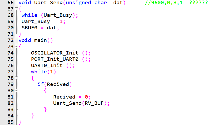

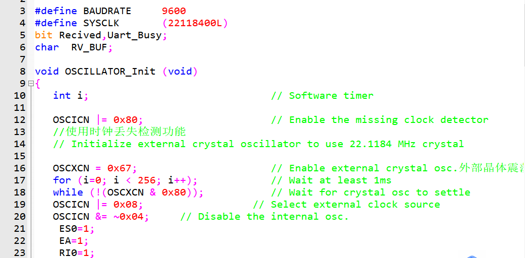

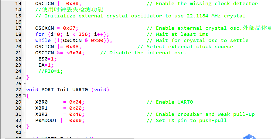

如图,在void OSCILLATOR_Init (void)这个函数里,RI0=1;打开串口助手设置好波特率之后就一直接收空信息,接收数量一直在增长。如果把RI0=1取消掉就不会有这个现象了,请问程序上有问题吗?
按照程序上执行,晶振初始化函数应该只执行一次,所以应该只接收一次空信息。为什么会连续不断地接收呢。
