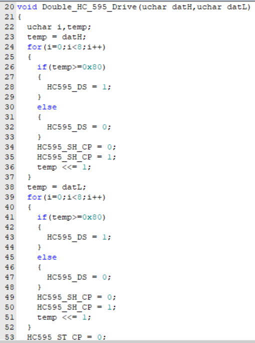

用单片机定时器方式驱动2块74HC595实现16只LED流水灯程序
定时器的代码风格参考了金沙滩宋老师的写法,74HC595的驱动代码参考了B站up主金善愚的写法(他没用到定时器去实现流水灯,只是不停的用延时)我看了一下论坛好像没有这个方面的东西,我想分享出来给大家参考参考。也希望大家能提供一些改善代码的建议。

ID:624769 发表于 2021-12-31 22:44 | 只看该作者
假定,你是真的想知道更好的写法,
如果,仅仅只是流水灯的话,HC595 应该这样用:
void InterruptTimer0() interrupt 1
        static uint cnt = 0;
        static uchar j = 0;
        uchar        i;
        TH0 = T0RH;
        TL0 = T0RL;
        if(++cnt>=500)
                cnt = 0;
                for(i=0;i<16;i++)
                        if(i == j)        HC595_DS = 1;
                        else        HC595_DS = 0;
                        HC595_SH_CP = 1;
                        HC595_SH_CP = 0;
                HC595_ST_CP = 1;
                HC595_ST_CP = 0;
                j++;
                j &= 0x0f;
