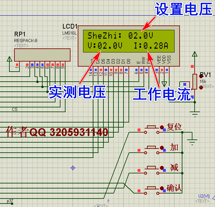

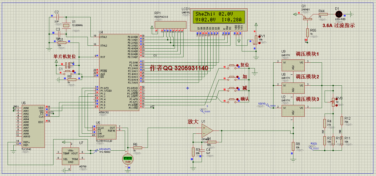

以前做过一个直流调压系统的仿真,给你看下效果可以参考;具体调压值,可以通过按键来设置,确认后生效;
带有电流保护功能,超流后输出断开;
