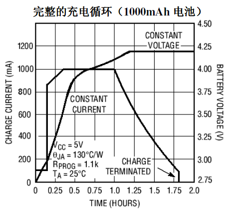

电压肯定是不行,特别是锂电池,在快速充电阶段,锂电池的电压是可以超过4.20V的
充电管理原则上来说是一定要有恒流和恒压充电的,电压关断是没有什么准确性可言的,只能是一个大概
4.20充满之后的电压大概是4.20V左右,但断开电源之后,一般都是下降到4.10V
最好的是恒压充电的时候检测充电电流

最好的方式是用专用的电池充电管理芯片,在没有专用芯片情况下,可以用单片机AD同时检测电池电压和充电电流,因为电池在充满电时电池二端电压变化很小,电池充电电流也是从大到小变化的,接近满电时充电电流会维持较小值不变。只要程序同时判断电池电压和充电电流符合这二点,就可以认为电池充满电了。

ID:824490 发表于 2022-1-5 08:56 | 只看该作者
给你一张图参考一下。
