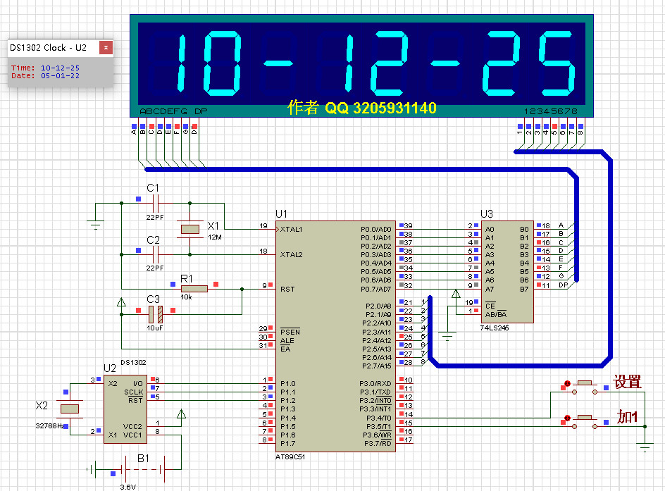

由于本论坛禁止直接求程序,禁止伸手党,所以向大家请教一下大致的实现方法与思路,理清头绪后我自己来写程序去实现,谢谢大家
数码管直连P0-P7口
P10控制小时十位 P11控制小时个位  P12控制分钟十位 P13控制分钟个位
数码管用的是时间数码管
Schematic_51单片机时钟 总电路_2022-01-04.png (128.43 KB, 下载次数: 25)
电路图
电路图
ID:977804 发表于 2022-1-5 07:57 来自触屏版 | 只看该作者
1,先驱动数码管能显示秒表,2,驱动1302能读能写。
ID:977804 发表于 2022-1-5 07:58 来自触屏版 | 只看该作者
3,把1302读出的时分代入到原来秒表的位置,
ID:977804 发表于 2022-1-5 07:59 来自触屏版 | 只看该作者
4,中间冒号按秒的奇秒亮灭,表
ID:617449 发表于 2022-1-5 10:17 | 只看该作者
先前做过一个类似的,你看下效果吧,可以通过按键修改时间,设置时会闪烁
仿真文件和HEX文件,可仿真演示效果
004-用DS1302 数码管 闪烁.rar (19.05 KB, 下载次数: 14)
ID:908826 发表于 2022-1-5 10:20 | 只看该作者
你现在能驱动这个芯片读出数据吗?如果这一步没做到先做这一步
