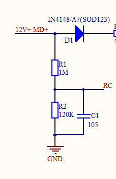

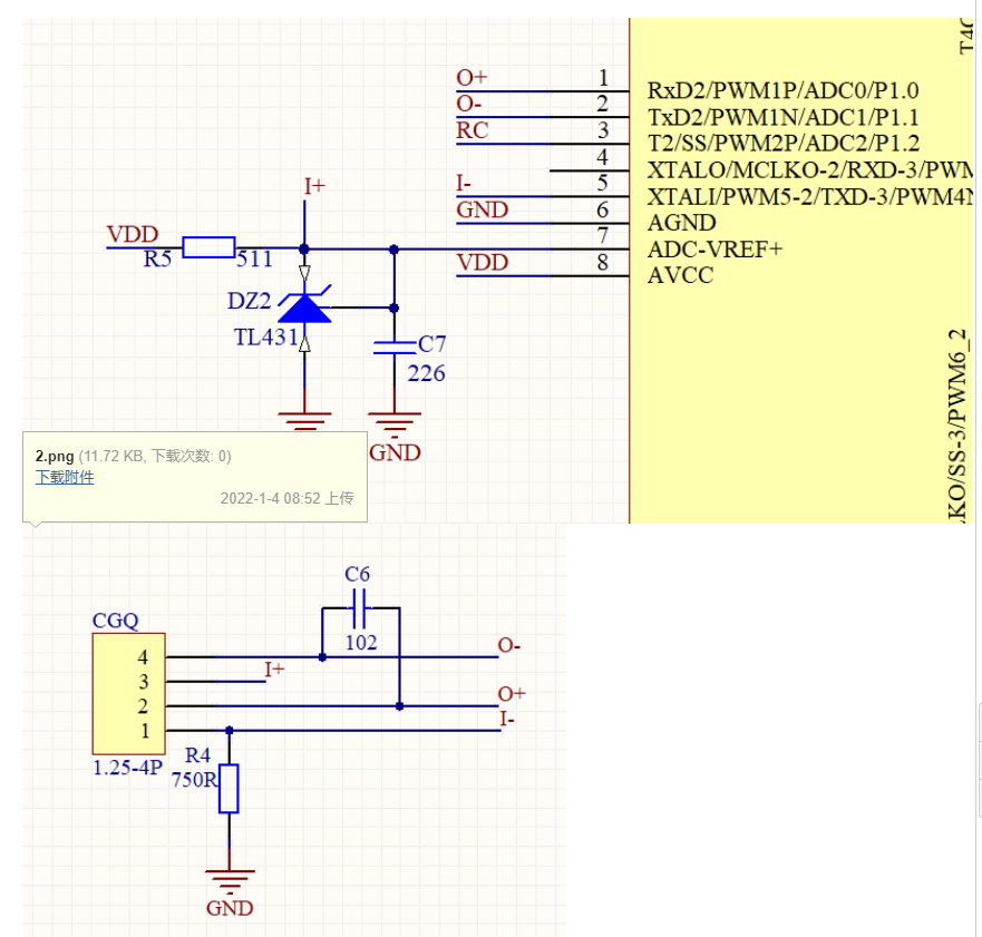

前两天发了求助帖,但没有什么找到这方面的例程 ,自己摸索写了一段三通道轮询方式检测ADC的值,好像不正确,请大家指点!单片机型号:STC8H3K32S2

                ad_show1 = ad_0- ad_1;         //压力传感器差分值
                ad_show2 = ad_2/4096*2.5;     //测量电池电压
