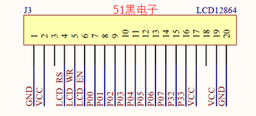

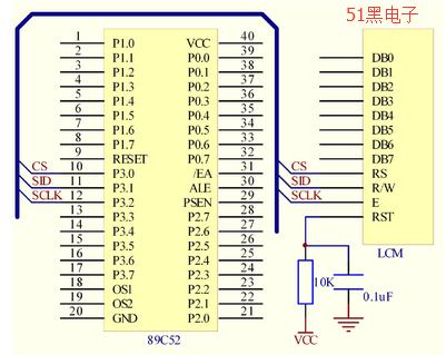

字符库版本,串口接法,具体接法如下:
除了p口没接,其他都接了
rst我是直接接vcc的
是要在哪里接AK处接电阻吗?
希望能提供具体的连线图

应该是对比度不对 试试 12864的 2 3引脚按此图接上可调电位器 然后慢慢调节 知道现实清晰为止
ID:35873 发表于 2022-1-5 23:29 | 只看该作者
ID:230742 发表于 2022-1-6 02:35 | 只看该作者
借用了一位老师的资料。
ID:230742 发表于 2022-1-6 02:36 | 只看该作者
就是第3脚要接背景对比度调节。
ID:142045 发表于 2022-1-6 11:01 | 只看该作者
检查供电电源和液晶的3脚的对比度调节

ID:981034 发表于 2022-1-8 17:12 | 只看该作者
错了,电位器接VEE,不要接电源
