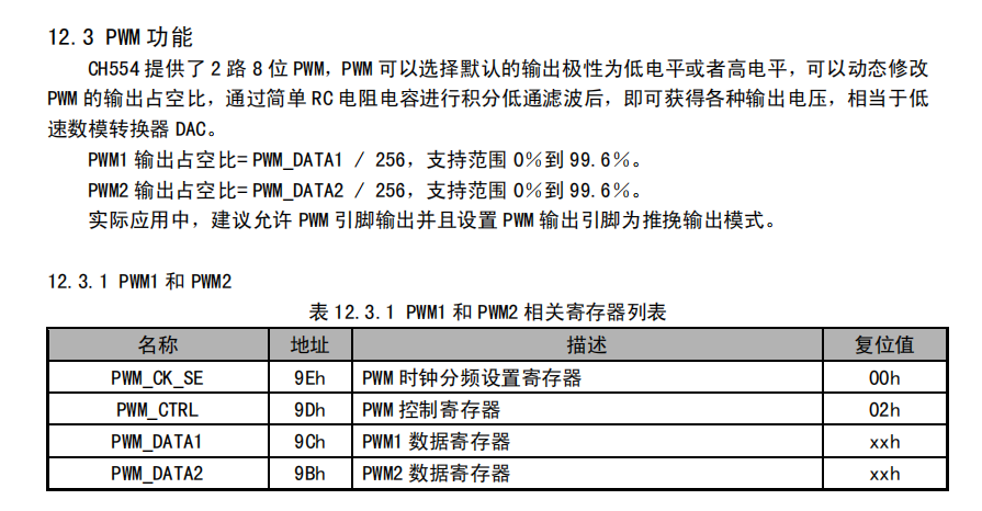

我是真的很不理解, CH554 明明有硬件PWM, 为什么非要模拟?
明明  unsigned int condition=0
偏偏要  if(condition<=0)    无符号,你还指望能 < 0 ?
明明  condition  取值范围 0~100  非要 int, 再配上无符号, = 0 之后 直接 跳到 65526 翻回来要 按6552次

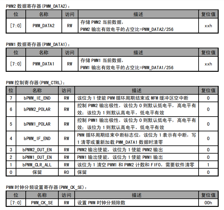

CH554的PWM已经简单的不能再简单了, 总共就4个寄存器,其中两个是设置频占比的,一个是系统分频的, PWM的所有控制开关,等于都限定在一个寄存器里了,比定时器都简单,说得不好听一点,随便把这4个寄存器瞎猜尝试设置一下,做个十来次实验也就出来了。
就这么点内容,不难设置吧?
最后提一下,CH554 我记得IO 是默认开漏的。 你非要IO模拟的话,你要把IO设置成 输出,推挽,
