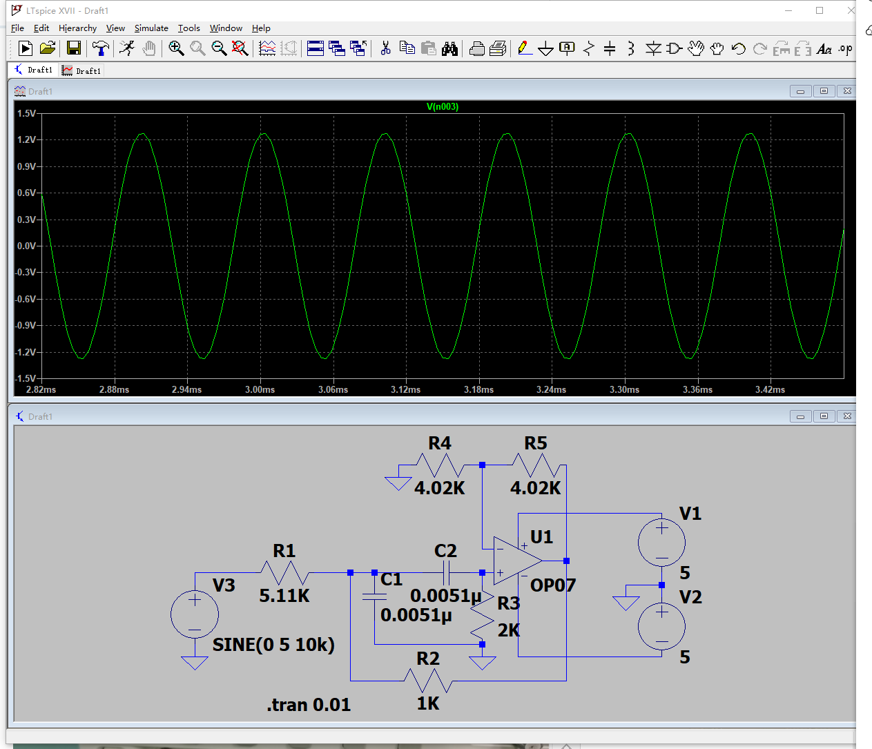

电路图
R1=5.18K, R2=1K, C1=C2=5nf, R3=2k, R=R0=4k, 运放是LM324N

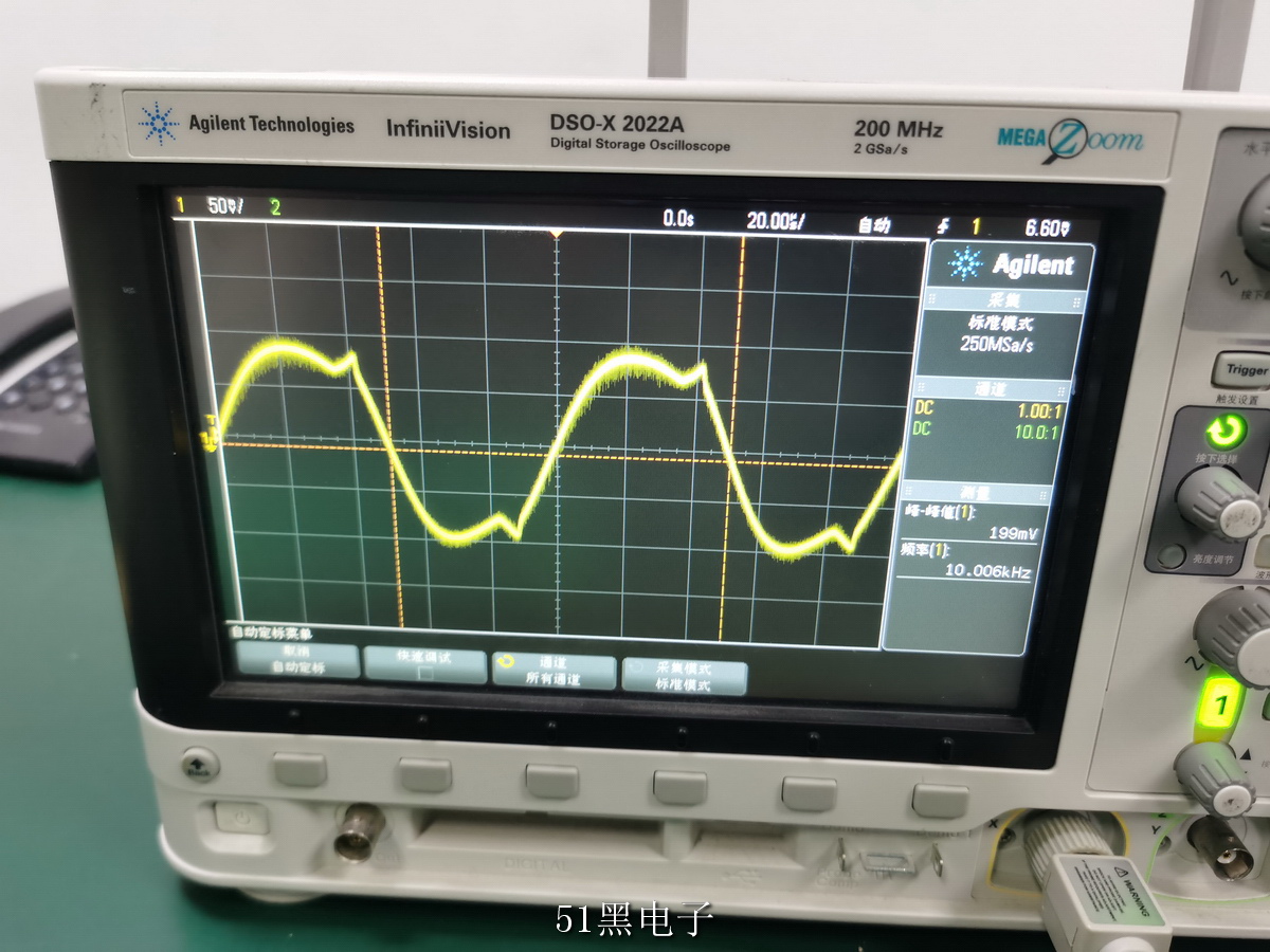

输入:5V, 10kHz  正弦波
输出:
排查了半天, 不知道是什么原因,感觉是电源有干扰,(用的两个电源给运放供电)
小白一个, 求各位大神帮帮忙,排除下原因

ID:883242 发表于 2022-1-6 23:35 | 只看该作者
但是我仿真你这个电路完全没问题啊,是不是接错了,或者电源电压不够用?
ID:844772 发表于 2022-1-7 08:41 | 只看该作者
不错,看着挺漂亮。你为啥不直接看看输入的波形呢?感觉电源有干扰,就看看电源的波形啊。
ID:1000469 发表于 2022-1-7 09:35 | 只看该作者
更换信号线试一下,也有可能是你的地线有问题
ID:401564 发表于 2022-1-7 13:33 | 只看该作者
LM324在频率信号方面性能并不怎么好,但没有实际用来搞过滤波器,所以不知道效果如果
1:电源的电压要比信号高出2V以上,比如,信号是正负5V的,那么,你的电源是正负7V以上
2:先用示波器看一下信号的输入,如果信号输入都有问题的话,那么,输出也是有问题的
3:运放电源的两个104电容要尽量的靠近运放的电源(虽然可能没啥用,但靠近点还是好点的)

ID:790406 发表于 2022-1-9 17:19 | 只看该作者
谢谢大家的回复,已经解决了,不是电源的问题
是LM324的问题
解决方法:
1. 将LM324输出引脚与电源负引脚之间接一个1k或者2k的电阻 https://blog.csdn.net/qq_30205523/article/details/100539035
2.换一个运放(我用的是UA741CP)
