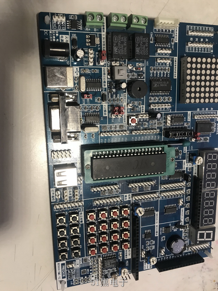

从书本抄的串口通讯程序,编译可过,但是连不上串口助手,开发板是USB-B端口,端口经USB转232模块连接单片机,我看芯片型号是CH340G,开发板可以正常下载程序但是就是连不上串口助手。请大家看看是软件还是硬件问题。

我用的是USB_B
我用的是USB_B
ID:624769 发表于 2022-1-7 20:38 | 只看该作者
STC 的单片机,能下载,串口通讯失败, 最大的可能就是: 波特率设置错误。
ID:999123 发表于 2022-1-7 20:53 | 只看该作者
波特率都是9600,都是的意思是我计算机端口也设置成9600,还是不行。
ID:999549 发表于 2022-1-7 20:56 | 只看该作者
拿示波器看看波形。确认接线正确。
ID:878061 发表于 2022-1-7 21:06 | 只看该作者
T1是P3.5第二功能,  TI才是串口发送中断标志
ID:999123 发表于 2022-1-7 21:17 | 只看该作者
经huashanhui20指点,是软件错误,TI写成T1了,下次我一定改正,再次谢谢huashanhui20。
