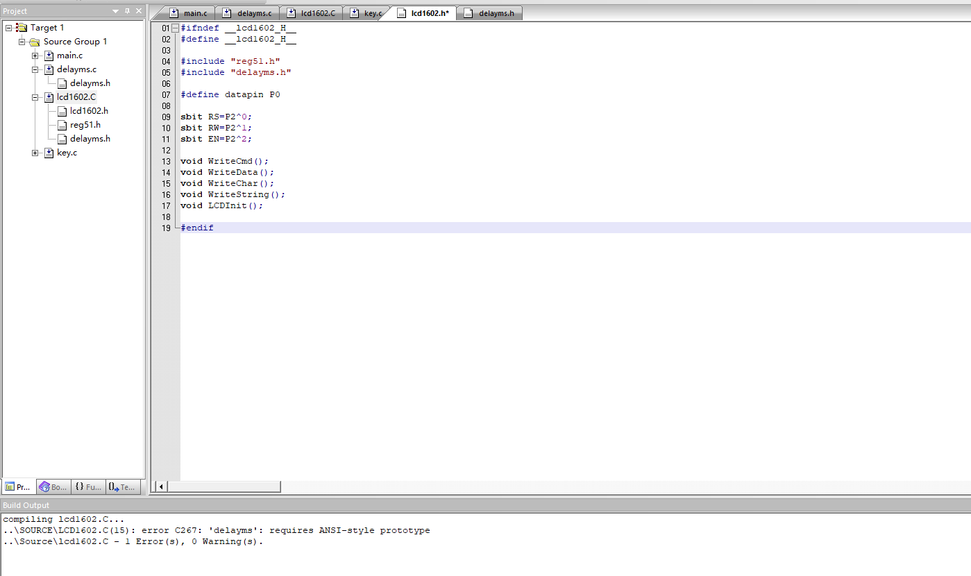

LCD1602.C(15): error C267: 'delayms': requires ANSI-style prototype,我声明的...
LCD1602.C(15): error C267: 'delayms': requires ANSI-style prototype,我声明的不对吗
看了好几遍都没看出看来

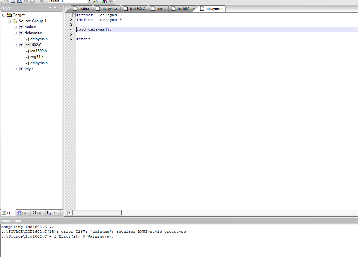

ID:878061 发表于 2022-1-8 21:16 | 只看该作者
你声明delayms函数的时候(unsigned char ms)不能省略
ID:1000792 发表于 2022-1-8 22:27 | 只看该作者
解决了!非常感谢! 呜呜呜 自己东拼西凑学习资料学的程序模块化导致而来的知识漏洞,非常感谢(磕头  砰 砰 砰)
ID:526543 发表于 2022-1-9 11:58 | 只看该作者
。h文件声明delayms函数的时候unsigned char ms不可以省略
ID:1000792 发表于 2022-1-9 12:22 | 只看该作者
非常感谢解答
