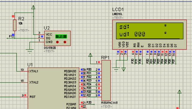

51单片机DS18B20温度传感器在LCD1602显示有误,想请教下大佬问题出在哪,小白实在....

ID:770162 发表于 2022-1-10 10:30 | 只看该作者
显示的结果就是全为000,参照网上其他程序后不知道是不是理解有误,理解成LCD最后一个显示函数能转换读取出的温度值。

ID:8222 发表于 2022-1-10 17:04 | 只看该作者
18B20读写时,总线拉低后没有延时15微秒就读写,造成读写失败。

ID:161164 发表于 2022-1-10 18:05 | 只看该作者

/*****************************************主函数*************************************************/
void main()
{   Init_DS18B20();
    init_1602();
        t = ReadTemperature();//<<<<<<<<<<<<<<<<<<<<<<<<<<<<<<<<<<<取得反回值
        write_sfm3_18B20(2,4,t);
你的ReadTemperature();中已有一个区域变数t
混肴了全域变数t
其实全域变数t由始致终都是0
LCD才会显示000
命名变数时不要贪方便只用单字
特别是全域变数
参与人数 1黑币 +30 收起 理由

ID:770162 发表于 2022-1-10 18:08 | 只看该作者
大佬,18B20读写字节部分在总线拉低后都进行了延时,但还是一样,是不是还有其他问题。
ID:770162 发表于 2022-1-10 18:10 | 只看该作者
lkc8210 发表于 2022-1-10 18:05
unsigned char ReadOneChar(void)
  unsigned char i=0;
可以了,太谢谢大佬了,我再去多了解下区域变数和全域变数

那如果是LCD屏直接不显示应该是怎么办呀?
请问解决了吗
14#
ID:1064915 发表于 2023-7-18 17:02 | 只看该作者
在我的51学习板上,却是运行正常
15#
ID:40039 发表于 2023-8-27 18:42 | 只看该作者
  t=t*0.625+0.5;
这在单片机上无法运算呀?
16#
ID:1092048 发表于 2023-8-27 21:27 | 只看该作者
P3_5在温度读取期间应该置1,不然就会读取出错
