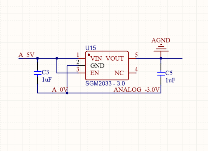

想获得一个-3V的电压源给运放供电,想法是这样的:
模拟地和数字地通过一个0R电阻连接
12V经过一个隔离模块输出一个电压5V
5V经过一个3V稳压芯片,正常的话OUT应该输出3V,现在将OUT直接接地()AGND)。那么是不是稳压芯片的的AGND就是-3V,又因为AGND和GND通过0R连接,那么哪个原本5V的电压相对于GND是不是变成了2V

ID:313048 发表于 2022-1-12 17:42 | 只看该作者
不合理,你的AGND和GND实际上还是在同一电压平面上,
ID:8222 发表于 2022-1-12 18:03 | 只看该作者
参考电池串联原理。
ID:491875 发表于 2022-1-12 18:03 | 只看该作者
隔离模块为什么2个地要连接呢?完全可以不连接,如果连接就失去了隔离目的

ID:604090 发表于 2022-1-13 08:07 | 只看该作者
哦哦,不能连在一起是么,去掉就合理了么
ID:604090 发表于 2022-1-13 08:09 | 只看该作者
现在模拟地还要接单片机的模拟信号引脚,不接的话,是不是就会导致单片机的模拟电压对于GND电压不一样了
ID:65956 发表于 2022-1-13 08:27 | 只看该作者
既然你已用电源模块了,为何不选择双源的电源模块呢,价格也没差多少啊
ID:604090 发表于 2022-1-13 11:33 | 只看该作者
能推荐下么
ID:192883 发表于 2022-1-13 21:31 | 只看该作者
MAX749
