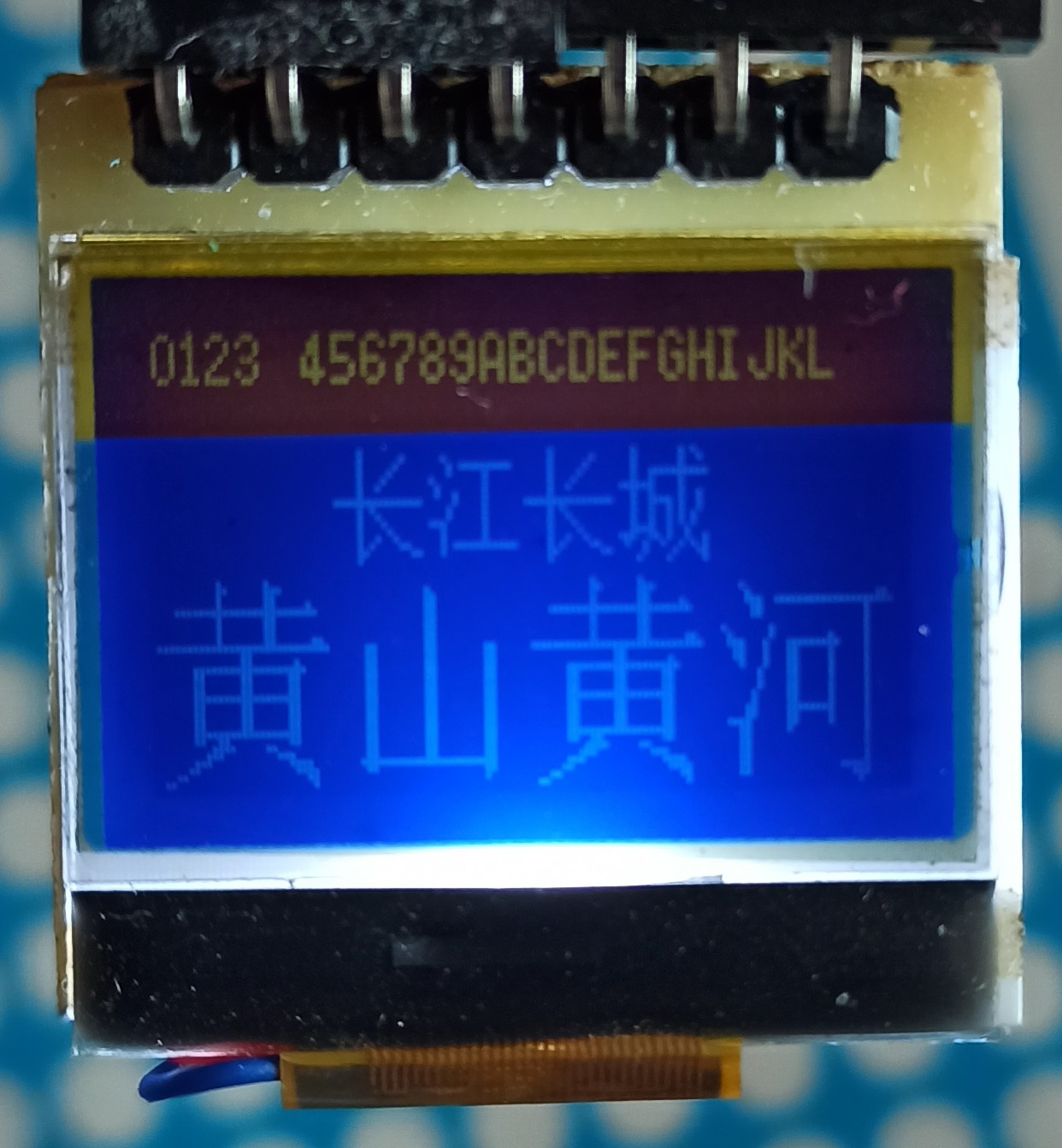

单片机+LCD12864 7线屏汇编程序可用 另有疑问需要解答
源程序C语言  http://www.51hei.com/bbs/dpj-186645-1.html
汇编程序是反编译修改后得到的

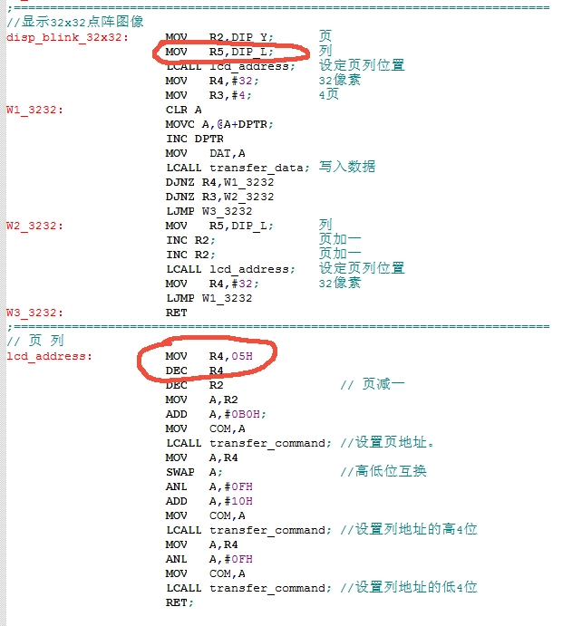

图中圈起来的部分不明白    R5是如何被写进屏幕的  在写入的部分没找到和R5相关的程序  还有R4直接修改成04H去掉DEC R4 显示就不正常 这是什么原因
下面是和R4 R5相关的单片机汇编程序

disp_blink_32x32:     MOV   R2,DIP_Y;      页
                      MOV   R5,DIP_L;      列
                      LCALL lcd_address;   设定页列位置
                      MOV   R4,#32;        32像素

lcd_address:          MOV   R4,05H
                      DEC   R4
                      DEC   R2                // 页减一

ID:884147 发表于 2022-10-23 22:51 | 只看该作者
05H就是R5,但R5不一定是05H
ID:884147 发表于 2022-10-23 22:52 | 只看该作者
05H就是R5,是一个寄存器
ID:384109 发表于 2022-10-23 23:20 | 只看该作者
直接找汇编的例程不就好了,这个源代码就是汇编写的,不是C写的,反汇编估计不会成功,05H是内存地址05H,跟R5两码事
ID:884147 发表于 2022-10-24 08:36 | 只看该作者
51把每个通用和特殊寄存器都分配了一个地址,也可以说把这些地址起了一个名字,所以指向地址或使用名字是一样的,你可以把累加器A换为0E0H试试,就像你的学号和名字都是一个人,换个马甲而已
ID:1012017 发表于 2022-10-24 21:56 | 只看该作者
05H就是R5
