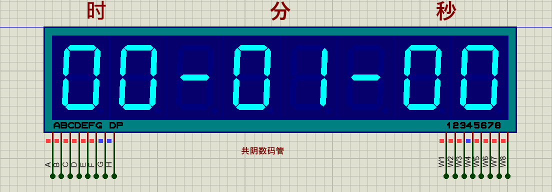

单片机数码管的显示不正常,导入后显示8个8 求解决
倒计时100分钟,2个共阴数码管,导入后显示8个8,想要达到图2那样,程序应该怎样改?求各位大佬帮忙

ID:213173 发表于 2022-1-14 07:16 | 只看该作者
uchar code weima[]={0xfe,0xfd,0xfb,0xf7,0xef,0xdf,0xbf,0x7f};//位码
