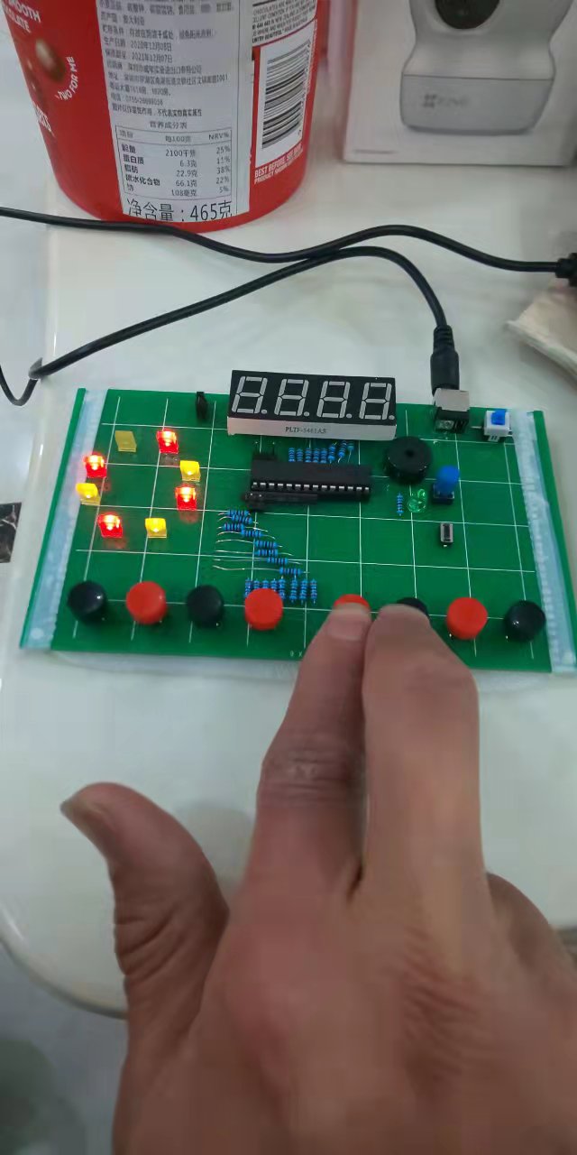

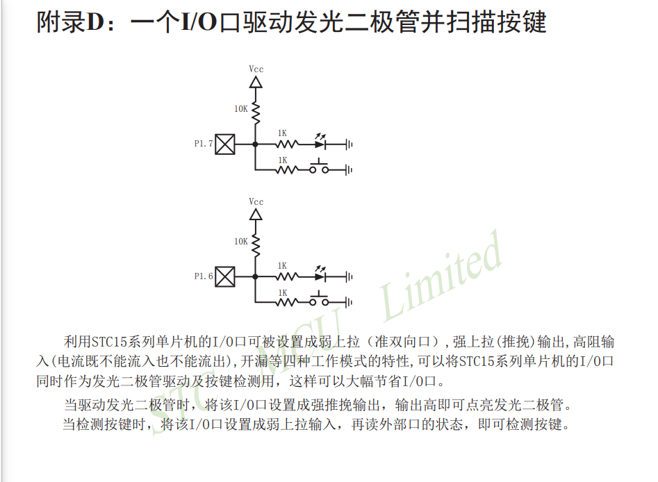

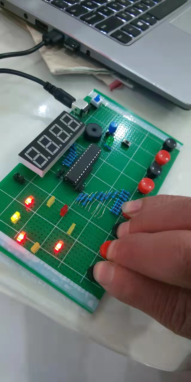

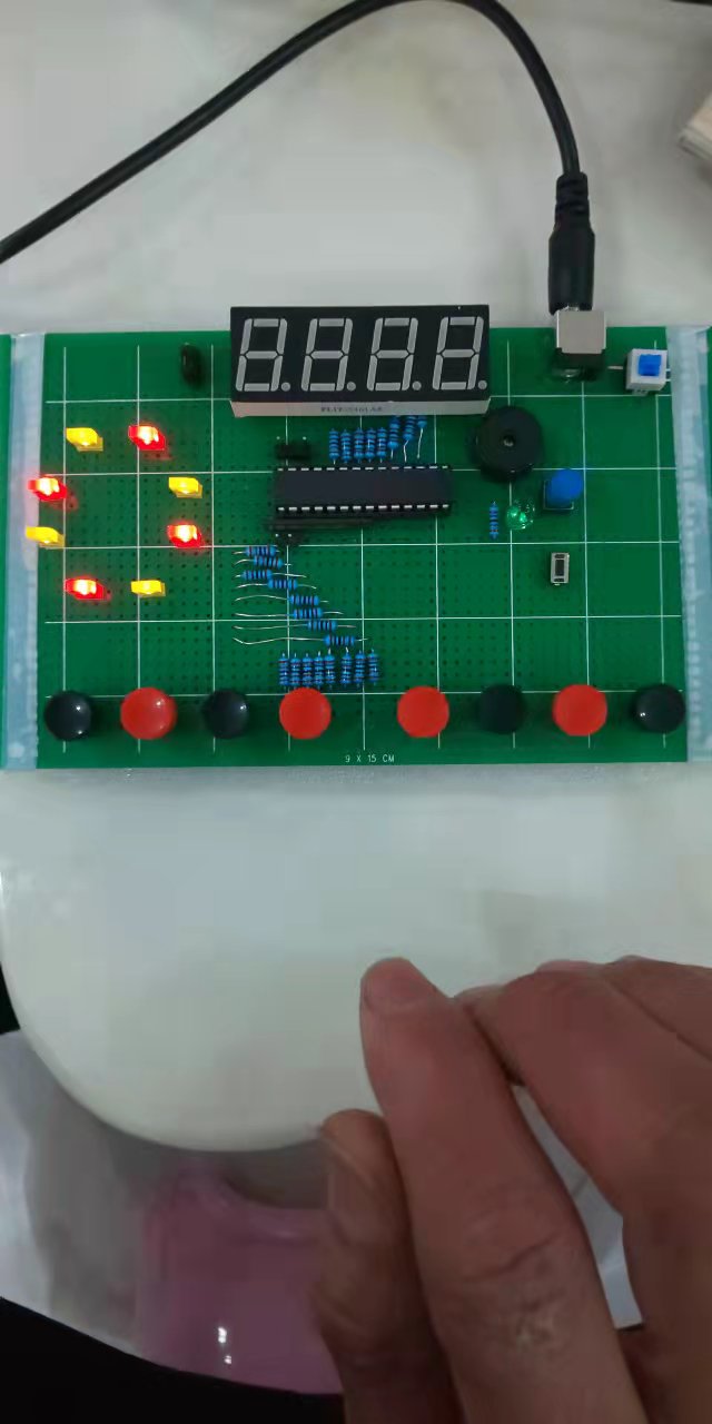

想做个小电路,按STC官方文档的电路图介绍,实际焊接出来的效果。
上电,LED灯亮,相应的按键按下,灯灭,可以和小朋友做个小游戏,就是把灯按灭的游戏,不用代码,按这个接线就可以。

不用代码的话就可以不用单片机,而且电路还可以简化,无非是LED等效短接而已。

哈哈,何必写代码,将下方电阻换成100欧姆的,就实现要求

是不是可以一边让LED亮着,一边检测按钮是否按下?

把灯按灭,可不是一个IO口驱动LED并扫描按键的本意,
