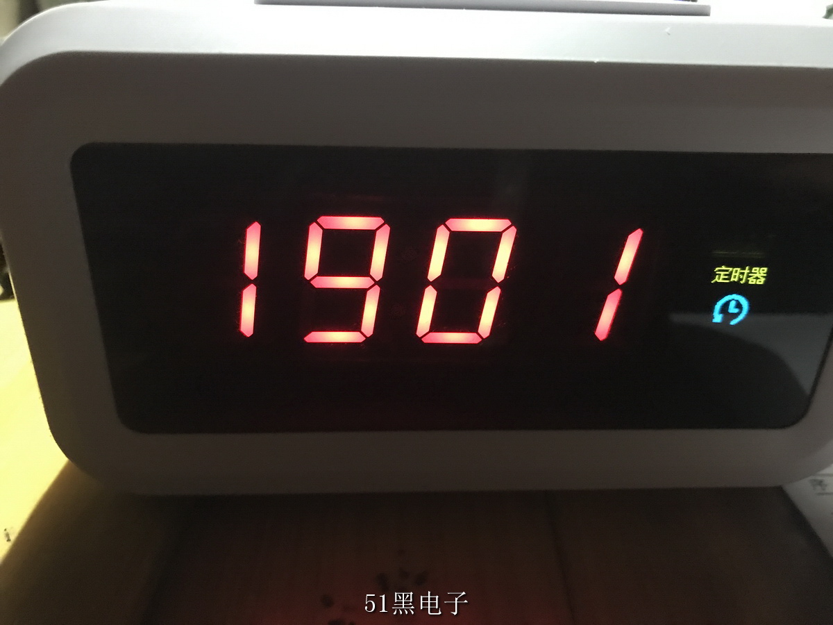

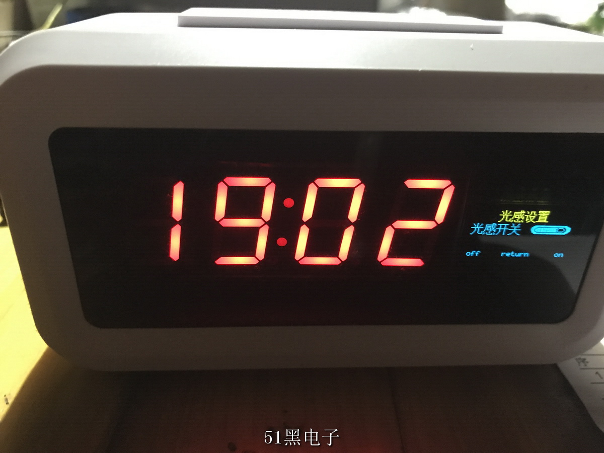

偏离了一开始的设想,直接做成了个网络时钟。不过没也多大事,原本电话通知功能可以改成无线信息通知
有了想法就开始找外壳,先画板再配壳得话很不好配。外壳直接找塑料壳得外很难看。画图拿去3D打印得话又太贵。搜了平台,看中这款时钟刚好符合我所有的要求,就买了个成品闹钟 直接把它给掏空,用上红包花了5块多点。这闹钟得牛屎芯好强大,还很准时

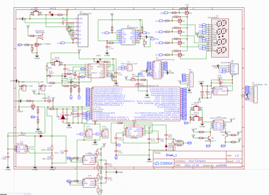

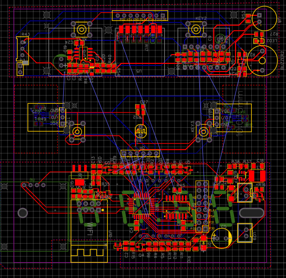

搞定了外壳,就按外壳得尺寸画板,闹钟原来连屏幕是三块组成得,所以画板也分成了3部分。通孔太多被判为拼版文件,所以只好自己手工分板。
主控用得是STC8G2K32S4得芯片。时钟芯片原本要用DS1302得,都说1302不准,另一款好像DS3201又太贵。所以选用了8025T,不到1块一个,应该是拆机得,带温补,看了别人得评测,感觉挺准得。即便没有网络校时一年也不会差太多。何况再加上8266得加持,不用担心时钟不准的问题。
屏幕用 了0.8的数码管显示时间+0.96OLED显示交互功能。设定了光控感应和环境声音检测减少功耗。
数码管时钟供电单用电池的话用不久,太耗电了。4位最亮近百毫安的电流。所以采用的适配器供电,磷酸铁锂电池辅助供电(下步打算用无线充电给电池供电。这样时钟就不受电线约束了),电池和适配器电源在线切换不会关机。电池充电拆的推剪的充电电路板。3.8V自动截止充电。
顶部按键两边增加了触摸按键,这样就不用给外壳打孔破坏颜值了。忘画了个电容,导致无法调触摸按键灵敏度。只能用软件来适当调整

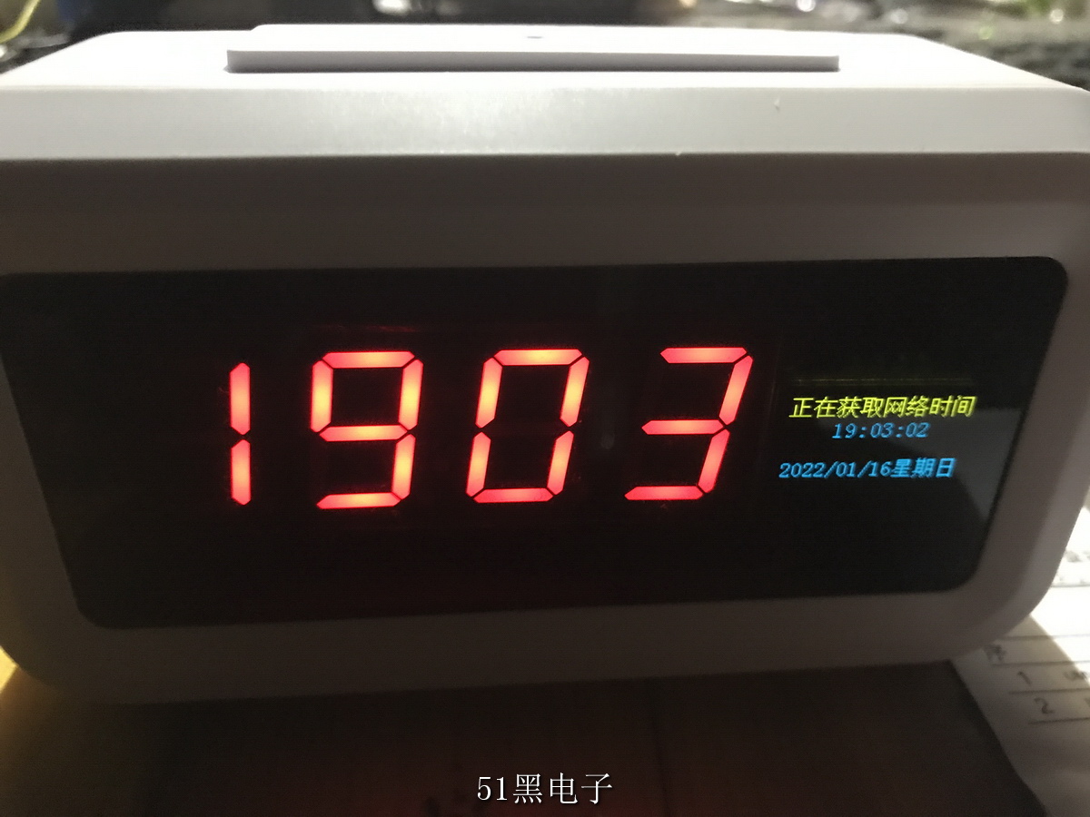

原先计划用SIM卡通信的,看来模块有点贵哦。就改成了ESP8266了,8266还不会编程,只能用AT指令来操作。8266主要是用来校时,获取天气和信息通知。
原计划用ISD1820录音播放的,虽然电路板也画上去了,但录音播放音质太模糊,也就放弃。目前只有蜂鸣器做提示音
无线遥控接收解码模块,加上电动车遥控钥匙,用来远程触发计时器计时的。

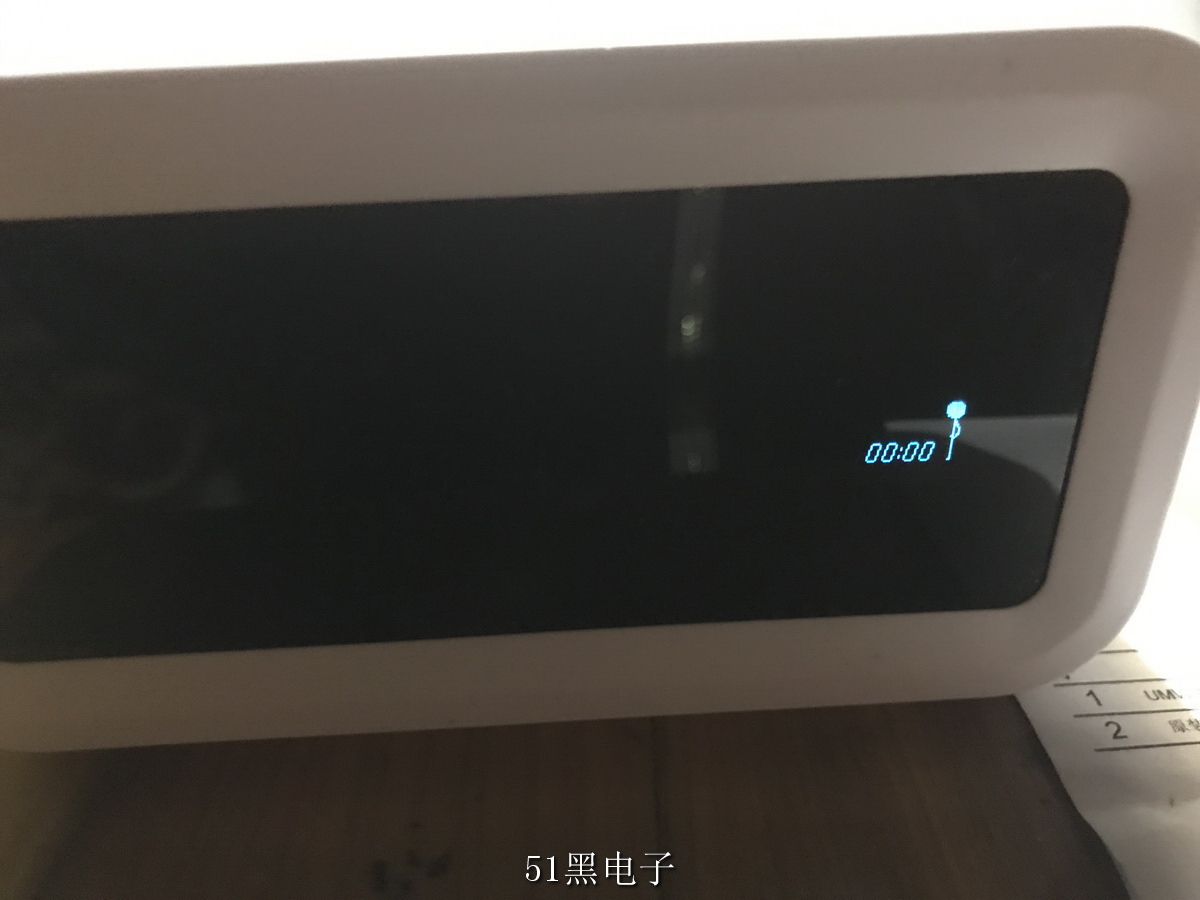

简单做了个开机动画,屏幕用的亚克力黑色的。白加黑,颜值比买成品的好看
外壳是无损安装,内部固定壳自己改了下。

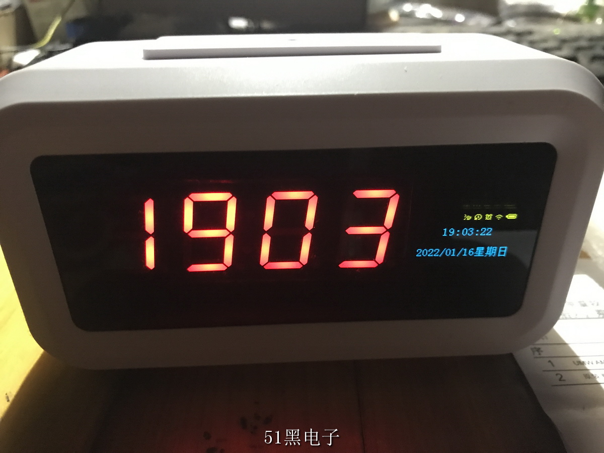

ESP8266上电自动更新时间, 之后设定是每天凌晨更新一次
OLED顶部类似手机显示状态栏,以及电池电量。下面到时候要换成显示天气

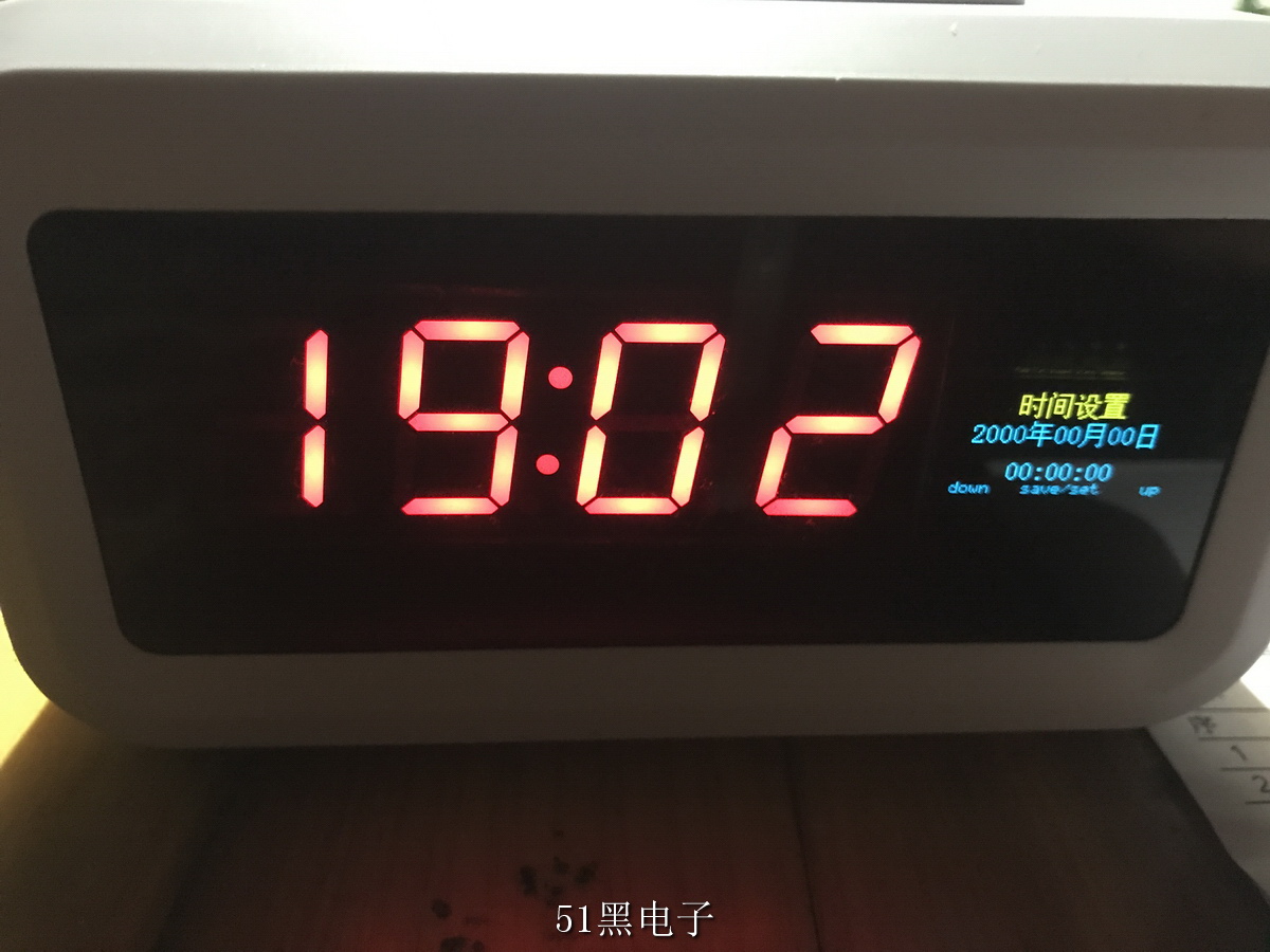

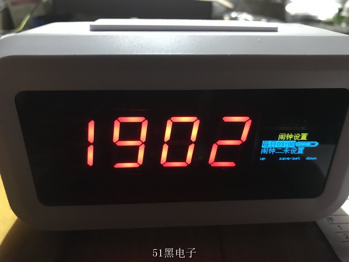

菜单页

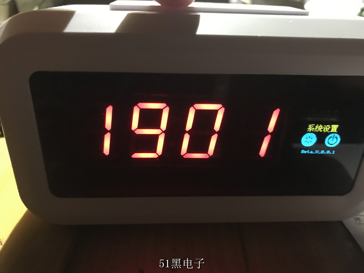

设置页面
没有加硬件开关,所以加了个软件关机及重启

比较关心,
1) 自己分板是怎么分的?
2) 你这样做块板子什么价钱?
ID:960619 发表于 2022-1-20 22:40 来自触屏版 | 只看该作者
188610329 发表于 2022-1-20 22:06
比较关心,
1) 自己分板是怎么分的?
2) 你这样做块板子什么价钱?
手电钻打邮票孔……板子免费次数完了,1块钱……
