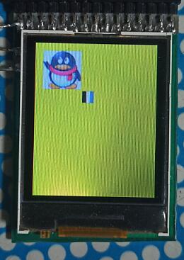

1.75寸(1.8寸)130*162 8位并口汇编程序 ST7735S
之前发了个2.4寸屏的汇编程序:http://www.51hei.com/bbs/dpj-216869-1.html

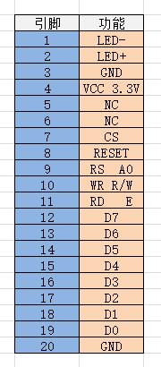

抽空又把1.75寸的屏也驱动了   程序和那个基本一样 就是指令有些不同  看的驱动芯片手册是ST7735S的

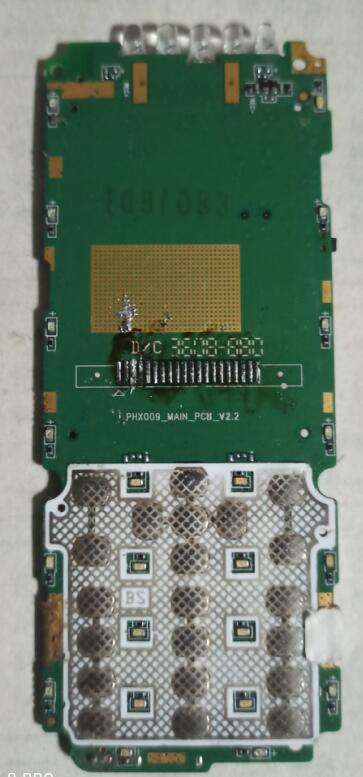

这个屏是在以前的直板手机上拆的  以前的手机我扔了好几个 亏了  早知道就把屏幕拆下来了
