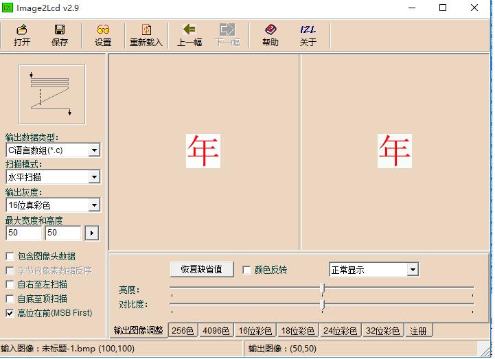

2,用Image2Lcd软件把图片转成C语言字库  我设置的是水平扫描 16位真彩色 50*50像素 高位在前  在软件下方看输出图像是不是你要的尺寸 大了或小了对输出的图像都有影响  设置好后保存

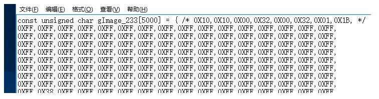

3,打保存的文件 从第二行开始向下复制

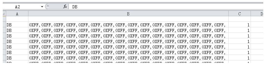

4,打开EXCEL 把字库文件粘贴到表格里(2行B列)  在2行A列里输入DB 向下拖动复制到字库最后一行
    在2行C列里输入任意和字库不相关的字符 也向下拖动复制到字库最后一行 然后复制全部

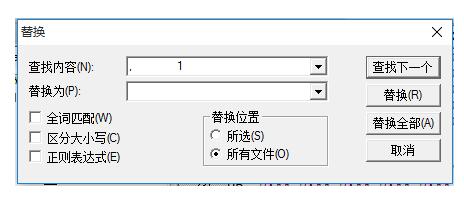

5,把复制的文件粘贴到编程软件 复制后面不相关的字符和前面的逗号 替换成空白   字库制作完成
