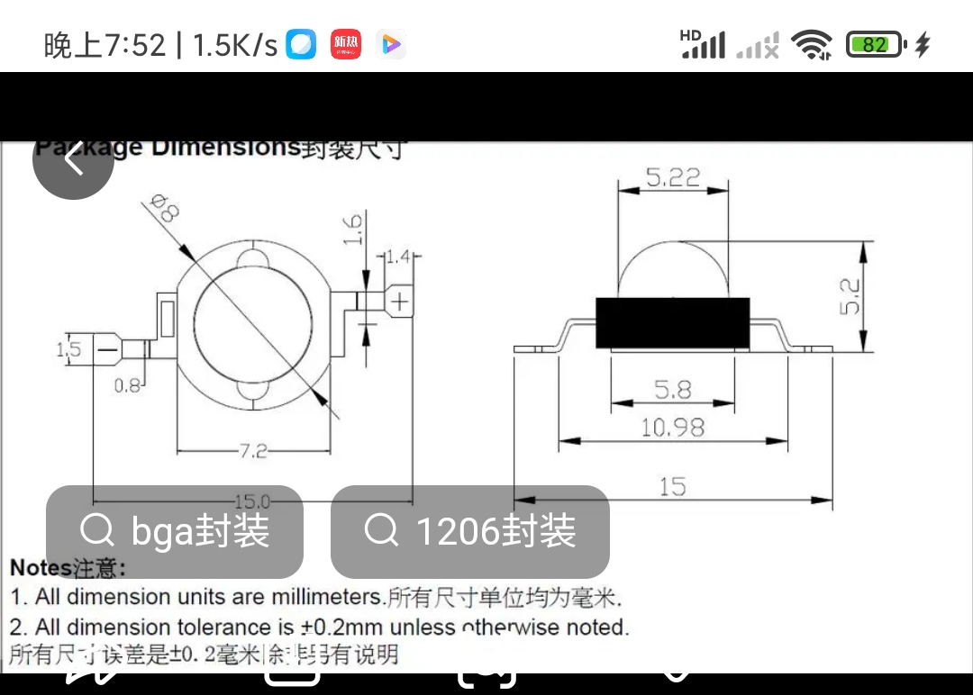

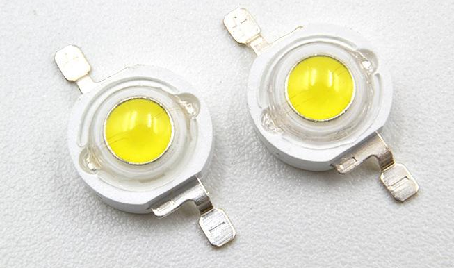

各位大神,本人想做一款这种1W的LED灯珠的铝基板,不知道各位大神手上有没有这种LED灯珠的PCB封装图呢,我查了查这种LED灯珠叫仿流明LED,特在此求一个AD版的PCB封装图,谢谢!

这种新器件的封装大都是使用者自己做的,给你一个你能PCB焊的上吗!

这个你得自己去搞到实物然后自己画封装

某一个宝上买的几个散件哪里给这么专业的PDF资料啊,纯属个人diy想问问坛里的大神们有画过这样的封装图的吗。

基本都不是完全一样的,
你要自己用游标卡尺测量后,绘制, 不然随便给你一个, 你看着和手上的差不多, 等真做好板子发现尺寸有偏差,不吐血死?

他应该是统一的封装形式,仿流明的LED灯珠尺寸应该是一样的,就跟三极管的SOT-23封装一样。卖灯珠的说只要一提仿流明,业内人士都知道,我不是业内人士所以不知道这个封装,再说了我个人不是商业化生产,也不机器贴片,就自己diy手焊,有点小偏差也没问题。

ID:577622 发表于 2022-1-25 08:03 | 只看该作者
收到,谢谢这位仁兄的 封装尺寸图。

16#
ID:577622 发表于 2022-1-25 11:00 | 只看该作者
Letitia 发表于 2022-1-24 13:41
PCB封装可以去立创EDA下载,原理图封装自己画一下然后管脚关联一下就行了
非常感谢这位大虾的帮助,已经在立创EDA成功的下载了这款LED 的PCB封装,那里确实封装很全。
