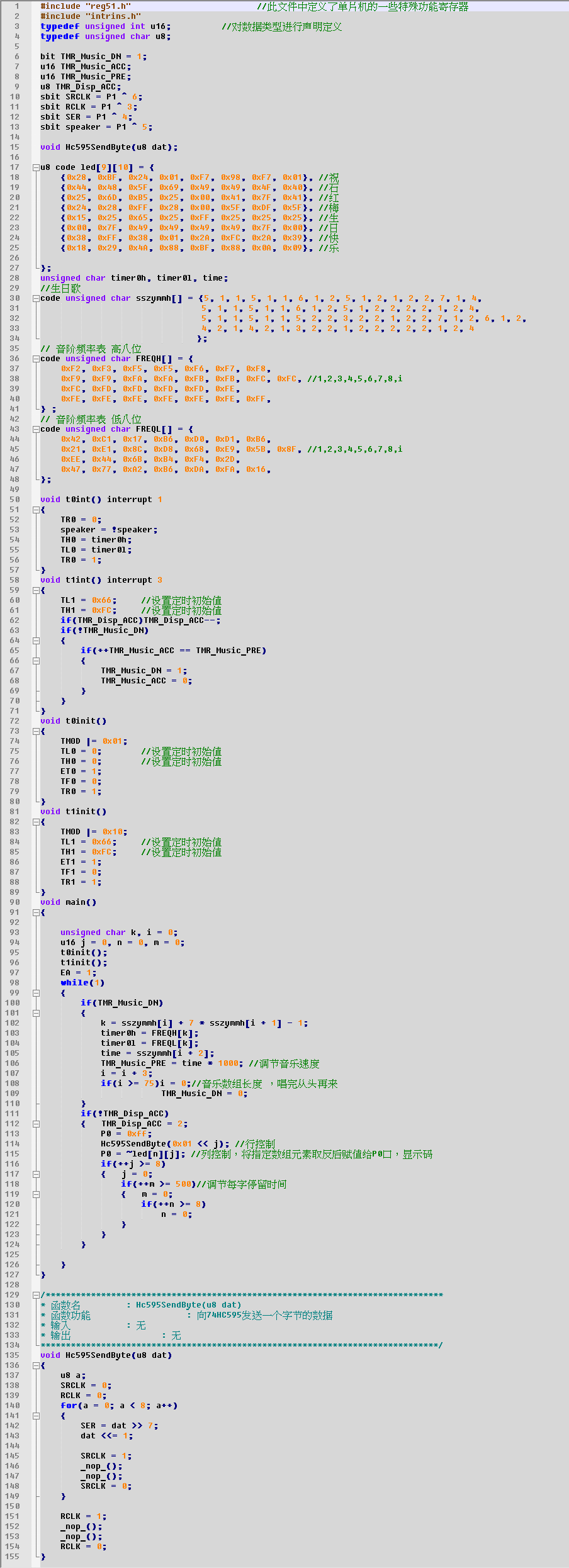

ID:891164 发表于 2022-1-25 19:59 | 只看该作者
npn 发表于 2022-1-25 10:19
需要两个定时器和频率输出控制寄存器,只有STC部分型号可以实现。
我用的是STC 80C52,调试了好久,没能实现,不知啥情况。这是我的代码。

ID:213173 发表于 2022-1-26 08:07 | 只看该作者
开两个定时器中断,一个控制点阵扫描和音乐节奏,另一个控制音乐频率。具体的输出内容由主函数调配。不要试图一次调试成功。可以先显示一个字符和播放一个音符。调通后再丰富内容就水到渠成了。

ID:161164 发表于 2022-1-26 10:00 | 只看该作者
你只是把两个程序复制粘贴在一起吧
主程序一个while(1)
定时中断内又一个while(1)
还加上一个内含8000个循环的delay
能跑得起来才怪
想办法把两个while(1)合起来
想办法用其他方法实现8000个循环的delay
就可以成功
