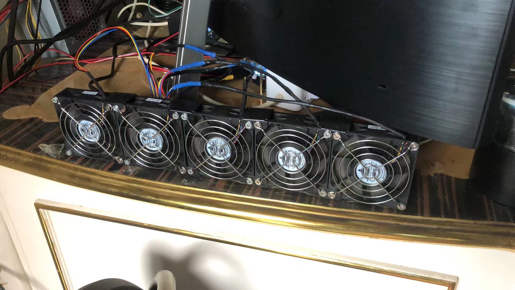

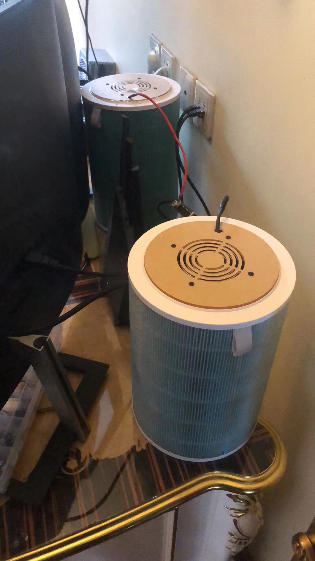

做了一个自动抽烟机,12V PC 电源上接了几个12V 0.6A的直流风扇全自动控制排烟加净化,里面带了电压ADC检测。 STC15W单片机,在风扇没转的时候,测出来的电压接近12V,然后风扇启动,电流越大,测得的电压逐步上升,最高能到15V,最大电流估计有5,6安,万用表实际测12V电源电压降到10.5V左右。
ADC 用了电阻分压,一个 990欧,一个 4950欧,最终电压乘6,并了一个104 0.1uf电容,有高手知道这个大概什么原因么?电子方面我是小白

电风扇是感性负载!电流越大产生感应电动势也就越大。对ADC的干扰也就越大

风扇并1uF以上电容试试

ADC可以考虑使用LC滤波看看有没有改善,风扇这边参考继电器回路加RC吸收和二极管反向并联

其他的环节应该没问题,用的第九通道(bandgap)对比,程序应该没什么问题,就可能是反向电压干扰的问题,电流越大,测得的电压越高。加了RC滤波和反向并联FR207二极管也没啥用
