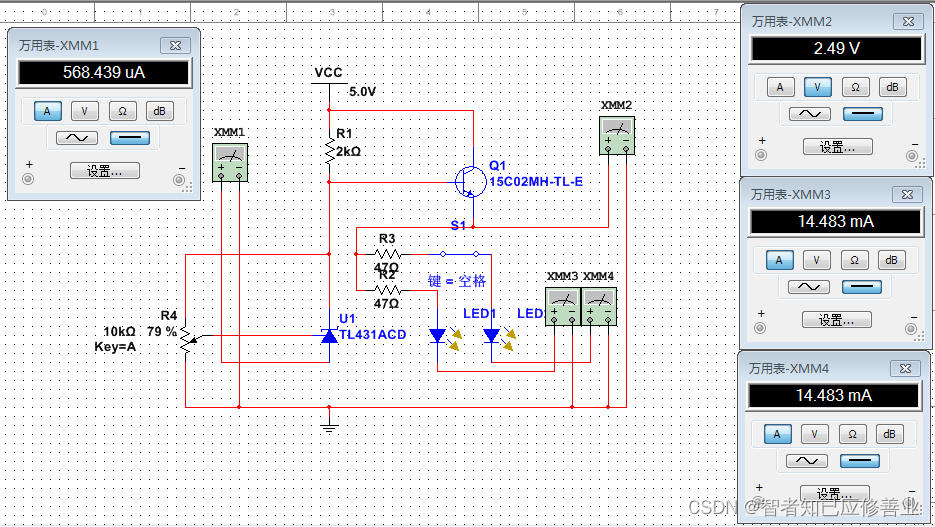

TL431稳压电路为何波动厉害?

ID:8222 发表于 2023-9-20 17:29 | 只看该作者
2.5V的稳压,有必要用到R1和R2电阻分压吗?
43#
ID:106977 发表于 2023-9-20 21:05 | 只看该作者
TL431只需一个输入电阻,不需其它电阻。只要提供给431的最低工作电流大于1mA。(5-2.5)V/1K = 2.5mA。STC8参考电位引脚输入电流远小于1mA。理论上应能提供2.5V基准电压,实际可不一定!遇到问题很多情况下是先解决,达到目标,再探讨可能的原因。有精力的朋友可以通过试验确定431的工作范围,照搬手册不一定能解决实际问题!
44#
ID:34149 发表于 2023-9-20 22:29 | 只看该作者
电路没有问题,只要元器件是好的,就可以基本判断
1.单片机IO端口性能变差,或者已经损坏。
2.输入电路没有设置滤波电路。
45#
ID:332444 发表于 2023-9-21 07:27 | 只看该作者
涉及稳压原理中的并联与串联,目前讨论的是并联稳压,为了让稳压有一定的调节范围和能力就必须让稳压调节部分有电流经过,经过的电流大小就是稳压的调节能力大小和范围,从仿真可以看出当电压变大时经过稳压回路的电流也被调节变大从而起到稳压功能,若负载电流变大则稳压回路电流调节变小也起到稳压功能,并联型稳压缺点就是电流大功耗大相对调节范围很小,因此才有了串联型稳压,串联型稳压调节范围大体积大功耗大,因此才有了开关电源,同样功率开关电源可以做到体积小功耗小的特点.

ID:332444 发表于 2023-9-21 14:29 | 只看该作者
可以看到串联型稳压具有很好的负载调节能力和范围,稳压性能非常好的特点,就缘于431具有极高的增益起到的作用.

ID:332444 发表于 2023-9-22 07:29 | 只看该作者
2张图怎么还是只有看到一张?都重新编辑过了!
49#
ID:332444 发表于 2023-9-22 07:43 | 只看该作者
上图开关打开的,这图开关闭合的,可以看到负载翻倍而输出电压不变.

ID:332444 发表于 2023-9-22 16:35 | 只看该作者
从上图可以看出串联型稳压具有稳压回路消耗电流小,负载调节范围大的优点,但是一旦功率大了,调节三极管体积就会变大功耗也变大,工频变压器体积也大。
另外单片机工作也会存在耗电的波动,必须考虑到峰值电流,因此,稳压回路也必须保留有富余量,因此并联型的稳压就要加倍电流,而串联型稳压则不需要,至此讲解完毕。

ID:1093723 发表于 2023-10-9 00:36 | 只看该作者
“TL431稳压电路原理图如下:供电是用USB转TTL的5V供电的,整个电路不超过15mA电流,TL431的第2脚是通过0R直连431脚的,2.5V稳压,有时候这2.5V会跳变到2V,导致测量电压失准。

ID:1034262 发表于 2023-10-9 10:34 | 只看该作者
自激振荡了,示波器一看便知。
楼主仔细看手册中关于输出电容的内容,有一个表格,电容取值是有范围的。

ID:332444 发表于 2023-10-9 11:48 | 只看该作者
小飞飞呀呀 发表于 2023-10-9 00:36
“TL431稳压电路原理图如下:供电是用USB转TTL的5V供电的,整个电路不超过15mA电流,TL431的第2脚是通过0R ...
实际分析的话用示波器捕捉431本级和431供电2处电压波动才能说明问题所在。
