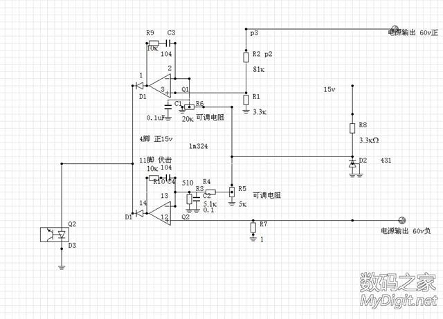

如题,这两个运放上的c3c4有什么作用

XC(3 or 4)=1/(2PiFC) ,  It is a hi frequency noise filter.

电源PID控制中积分电路

负载特性的调节。换句话说:也就是调节了负载动态的响应速度。
