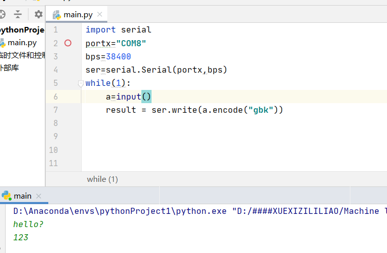

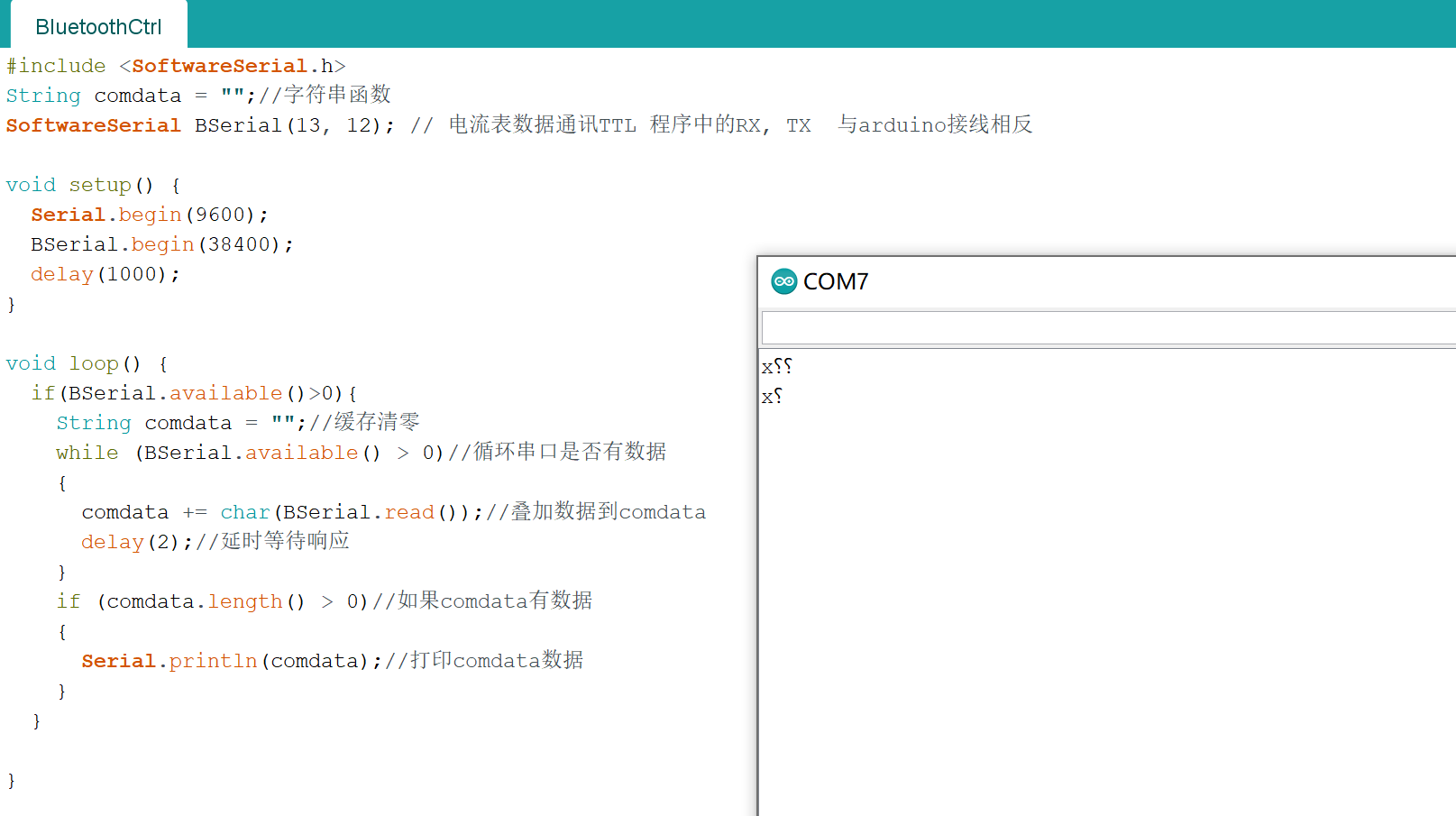

我买了两个hc05蓝牙模块,按照网上的方法主从都配对好了,也连上了,然后我用下面的代码让arduino的从hc05接受电脑端的主hc05发送的数据,但是无论我发送什么,我接收到的都是什么x,?这样的乱码,请问怎么办呢,哪里出了问题,怎么接收到我实际发送的数据?
不麻烦各位了,,,,已经解决了,波特率的原因,配对时没设置好,本来想自己删帖的,没找到位置
ID:1003984 发表于 2022-2-2 20:38 | 只看该作者
不用python  用pc端的串口助手发送也是接收到x之类的乱码
