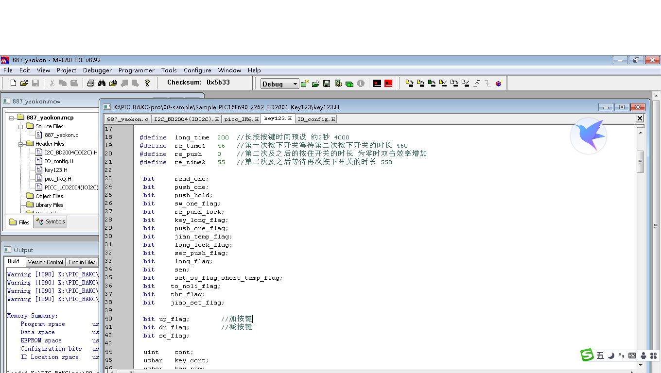

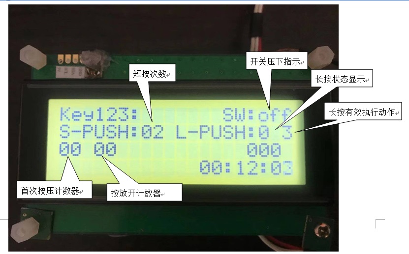

春节放假没有回老家,于是写了个多功能按键识别小程序!
按键分为长按识别(长按3秒),短按识别(记录识别当前按的次数),以节约单片I/O
用我自制的PIC16F887+I2C BD2004试验板测试如下图:
  1. #include<pic.h>
  2. #define uint unsigned int
  4. //--------------//
  5. //配合8M频率
  6. //开关使用情况:
  7. //长按约2秒 生置键生效
  8. //单击 +  双击 -
  9. //三击及以上未使用
  10. //--------------//
  11. #define  sw1 RA4   //
  12. #define  long_time  200  //长按按键时间预设 约2秒
  13. #define  re_time1   46   //第一次按下开关等待第二次按下开关的时长
  14. #define  re_push    0    //第二次及之后的按住开关的时长 为零时双击效率增加
  15. #define  re_time2   55   //第二次及之后等待再次按下开关的时长
  16. bit     read_one;
  17. bit     push_one;
  18. bit     push_hold;
  19. bit     sw_one_flag;
  20. bit     re_push_lock;
  21. bit     key_long_flag;
  22. bit     push_one_flag;
  23. bit     jian_temp_flag;
  24. bit     long_lock_flag;
  25. bit     sec_push_flag;
  26. bit     long_flag;
  27. bit     sen;
  28. bit     set_sw_flag,short_temp_flag;
  29. bit    to_noli_flag;
  30. bit    thr_flag;
  31. bit    jiao_set_flag;
  32. bit   up_flag;        //加按键
  33. bit   dn_flag;        //减按键
  34. bit   se_flag;
  35. uint    cont;
  36. uchar   key_cont;
  37. uchar   key_num;

  150. }
  151. ///
  152. }
  153. //////长短按键处理end///////
  154. void key_scan()
  155. {
  156. push_scan();
  157. se_flag=key_long_flag; key_long_flag=0; //设置键
  158. //if(key_num==1) {up_flag=1;key_num=0;}//加键
  159. //if(key_num==2) {dn_flag=1;key_num=0;}//减键
  160. //if(set_mode==0&&key_num==3) {thr_flag=1;key_num=0;}//按三次
  161. //----設置鍵-----//
  162. //---------------------//
  163. if(se_flag&&set_sw_flag==0)  //长按处理分別進入時分﹑年﹑月日的校正
  164. {
  165. set_mode++;
  166. if(set_mode>7)set_mode=0;
  167. set_sw_flag=1;
  168. se_flag=0;
  169. } else if(se_flag==0&&set_sw_flag==1) set_sw_flag=0;
  170. //---------------------//
  171. }
