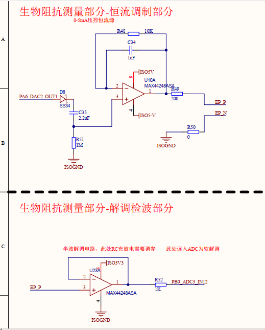

这个电路看不懂,请专家分析。
单片机DAC输出是正弦波吗,频率是多少

差分放大器,去查模拟电路教程;
ID:1003226 发表于 2022-2-23 10:26 | 只看该作者
差分放大器
ID:358359 发表于 2022-2-24 23:31 | 只看该作者
上面的图是一个16KHz的低通滤波器,增益为1,但是有隔直电容,没有直流型号通过,下图就是一个缓冲器,增益也是1
ID:358359 发表于 2022-2-24 23:32 | 只看该作者
不是什么差分放大。
