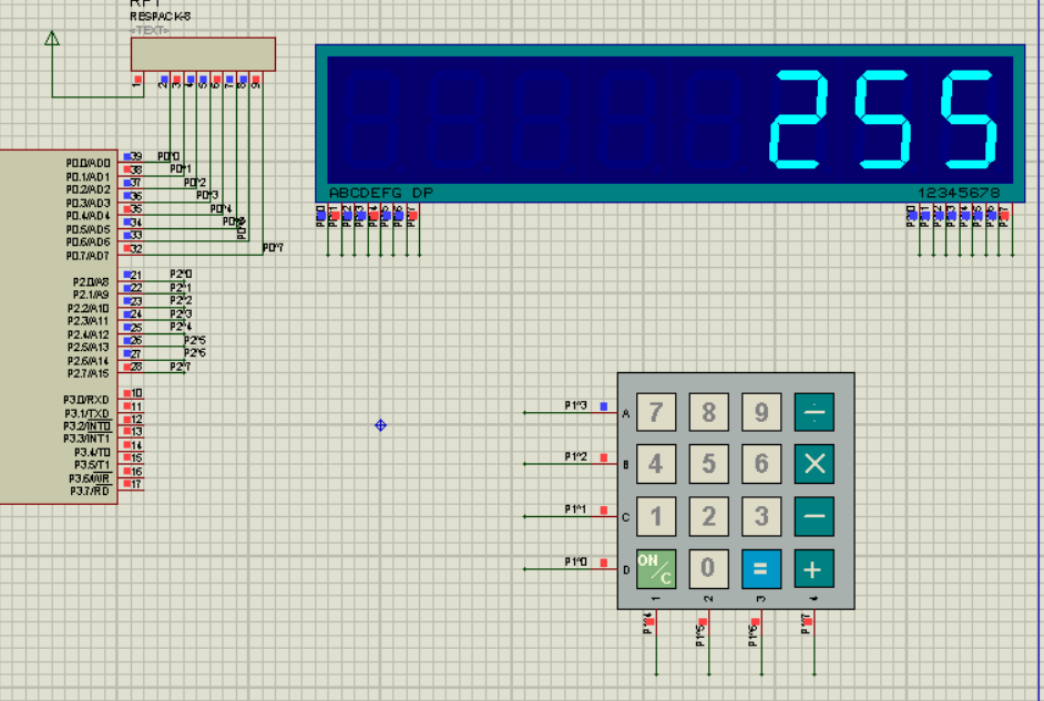

想写一个单片机计算器,不知道为什么输入的数不超过255
ID:1004248 发表于 2022-2-8 19:57 | 只看该作者 回帖奖励 |倒序浏览 |阅读模式

没有注释,变数只用简单字,谁有耐心去看?
ID:908826 发表于 2022-2-9 09:21 | 只看该作者
啊,看见255,就要想到无符号字符型变量的取值范围,0~255.
ID:415064 发表于 2022-2-9 14:00 | 只看该作者
数据溢出
