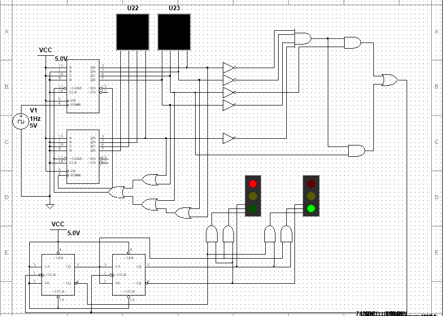

作品非全部原创,所有改变仅为印证心中所想。
作品全图:
项目总体功能:
若设一开始有两个交通灯,且开始时分别是【绿灯,红灯】。
从15秒开始依次递减至3秒后,变为【黄灯,红灯】
3秒-0秒,两灯不变
从0秒开始依次递减至15秒后,变为【红灯,绿灯】
再从15秒开始依次递减至3秒后,变为【红灯,黄灯】
3秒-0秒,两灯不变
再从0秒开始依次递减至15秒后,变为【绿灯,红灯】----此时回到最初态
然后循环往复。

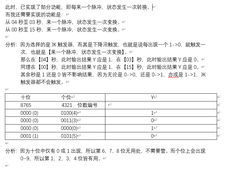

根据【数电】知识,上面就是我的【逻辑要求】

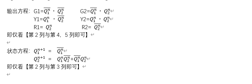

【逻辑要求】à【真值表】

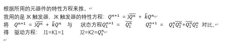

【真值表】à【输出方程,状态方程】
【状态方程】à【驱动方程】

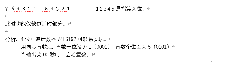

【逻辑表达式】à【逻辑电路图】
或者【驱动方程,输出方程】à【逻辑电路图】
【真值表】à【逻辑表达式】
