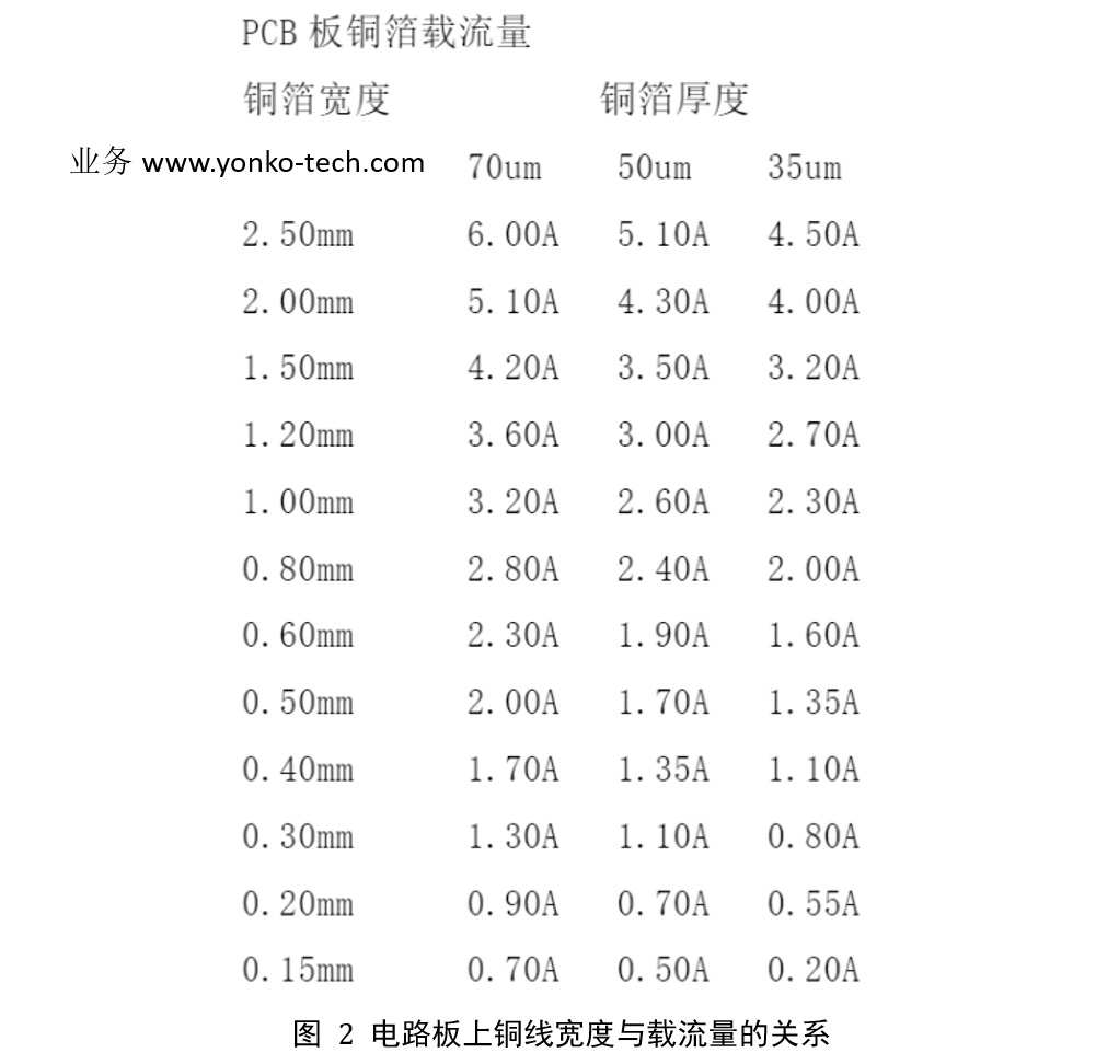

->布线宽度尽可能越宽越好,一般电源和地线要更宽
电路板上的线路其实就是导线,导线当然越粗越好,这样电阻就小,对电流传输有利。不过无限大的宽度是不可能的,但是线宽至少得满足一个最小值,这是根据线路需要的载流量计算得出的,一份来自网络上的参考资料如图 2。
