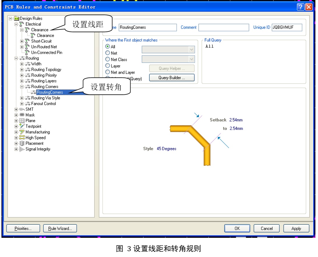

2、  设置规则
前面已经讲过,布线规则需要在规则和约束编辑器里进行设置,打开路径为:Design/rules,
进入规则和约束编辑器,手动布线至少需要设置两个规则:线距和转角,

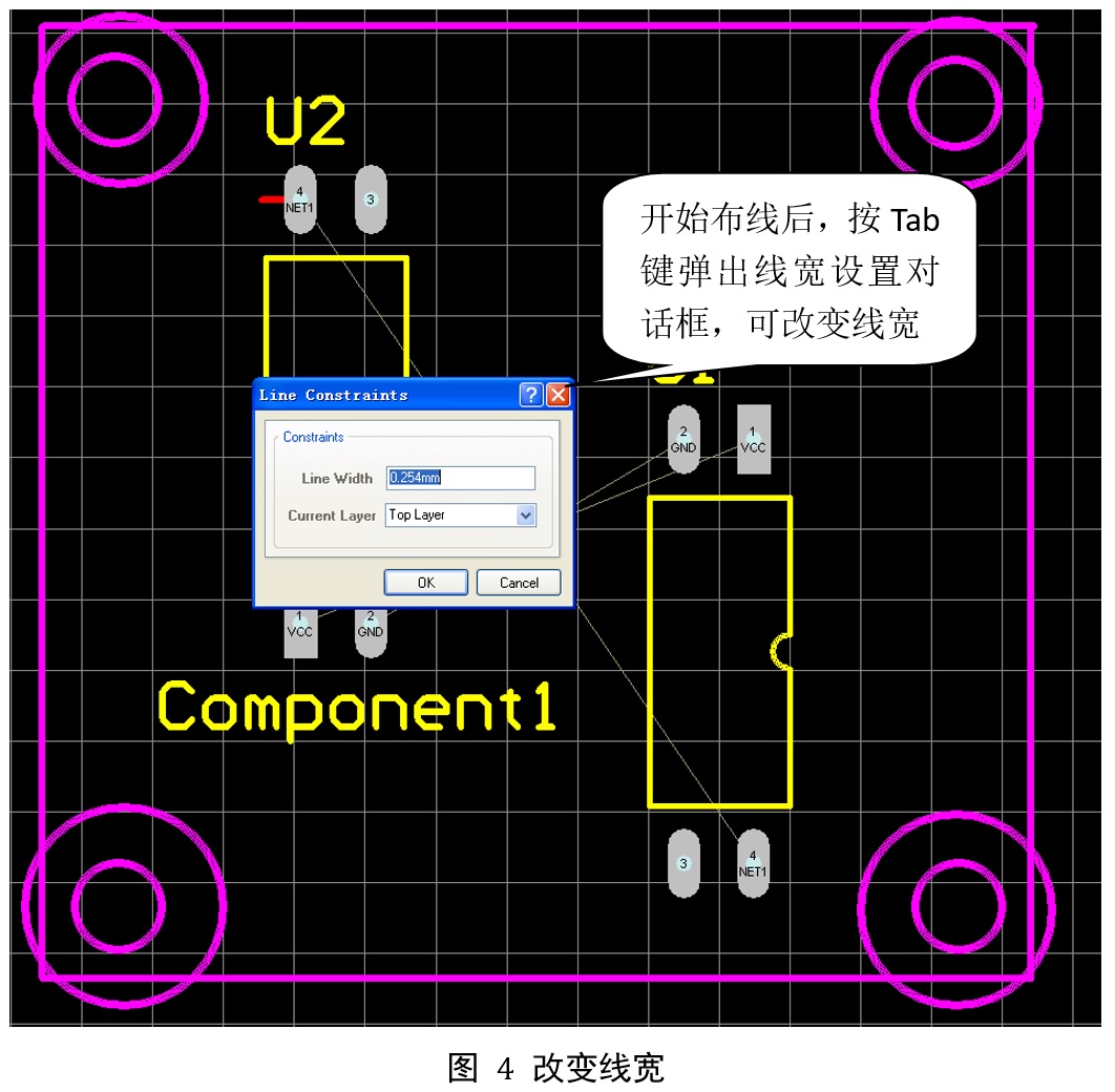

3、  布线
布线需要在布线图层中进行。
布线流程为点击上方工具栏里的画线工具,点击布线的起点(一般为焊盘),即开始布线,确定走向并布线,到位后点击终点(一般也是焊盘)。
改变线宽:开始布线后,点击键盘上的Tab键,弹出改变线宽的对话框,在这里可以设置线宽,如图4。

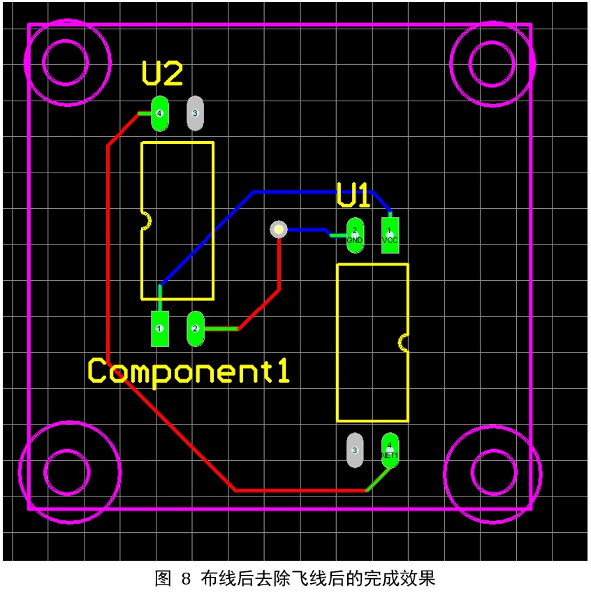

在所有的布线层都没有导线、焊盘的地方放置过孔,把过孔用导线与第一个焊盘、其他过孔进行连接,然后切换到另一个布线层,再从这个过孔开始连接到其他目标焊盘或者过孔。

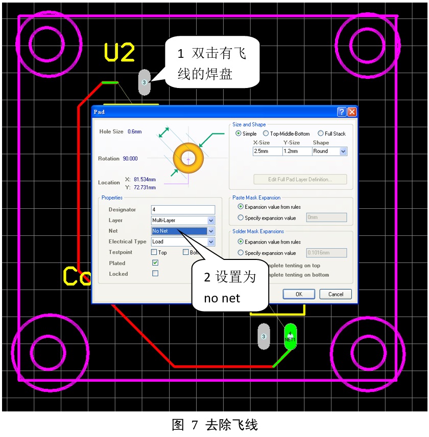

5、去除飞线
当所有布线完成后,可以去除飞线,这样好看一点。当然似乎也可以不管它,电路板厂家也能加工。
去除飞线的方法:
双击待去掉飞线的焊盘,弹出pad对话框,在net一栏调整为no net,设置为无标号,自然就去除了飞线。
6、完成
五、小结
手动布线虽然费时间一点,但是更能按照操作者的意图决定线路的参数和走向,在高质量电路板设计时非常重要。
