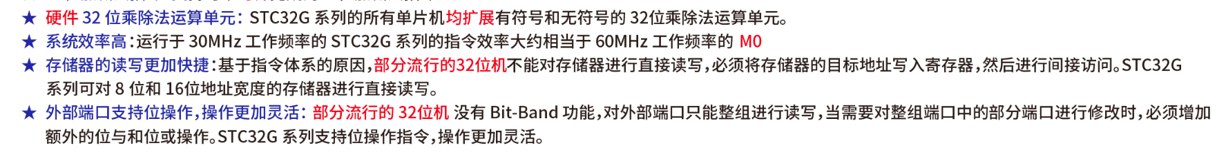

8051在运算能力上是要远弱于ARM的
但STC官方却说STC32效率大约是M0的两倍.......不知道是不是真的的

是不是说的整体的算力,比喻两个单片机同时跑一个程序,里面有32位加减程序的,等等,综合起来,比M0快?stc32g快,是指它32位直接读写,32位乘除法硬件计算快!但是别的,如指令执行速度,都是和stc8差不多的,还有就是edata空间大,间接的提高了程序的运行速度!我就不明白,你们为什么老是拿它和32位的比!超越自己,就是最大的胜利!必须说之前用了stc8单片机的,需要大量的处理32位运算,速度慢,换上32g之后,32位运算就是几个时钟的事,会比之前快很多!

没有说STC32不快呀
要去跟STM比不是说我要比的呀,我自己一直在用STC单片机来DIY,也没说它不好呀,STC32一出来我就去关注了
但问题是,STC官方自己要去比的
这种30MHZ相当于M060MHZ效率的话,就很容易让误解为STC32比M0快2倍

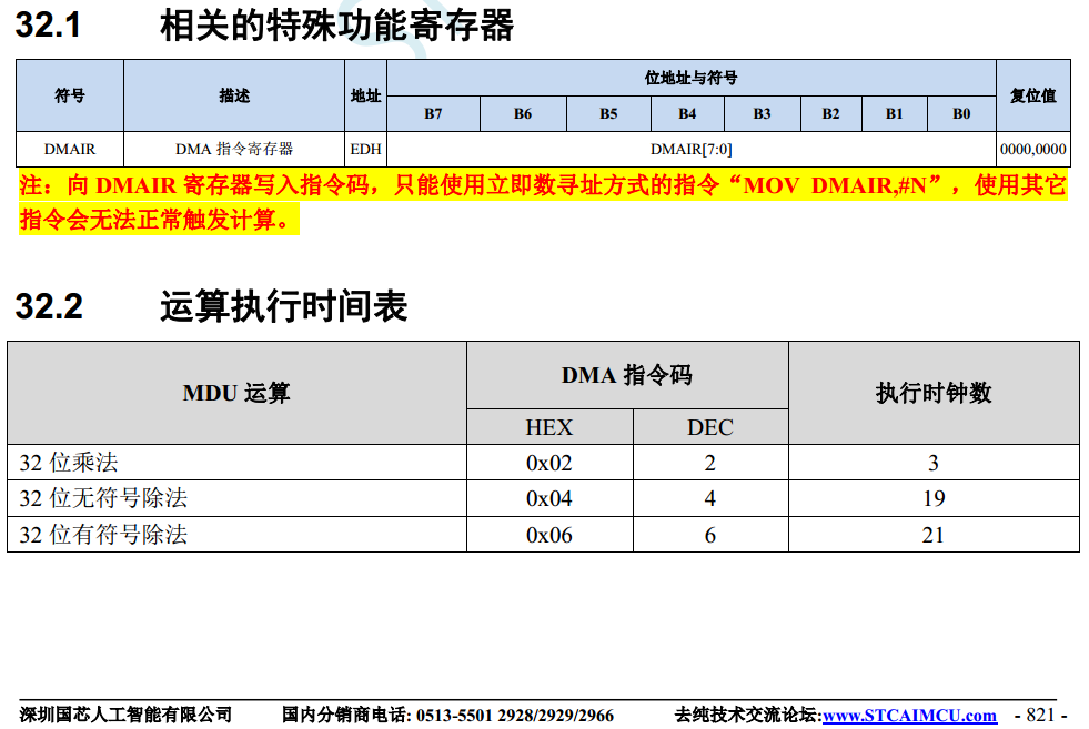

而STC永远只能是1.0MIPS/MHz
STM32处理一个32位的乘法运算,MUL Rd,Rn,Rm,它只需要一个指令
8051执行一个32乘法,你自己算一下要多少条汇编指令?至少是10多条指令吧,它是怎么快起来的呢?

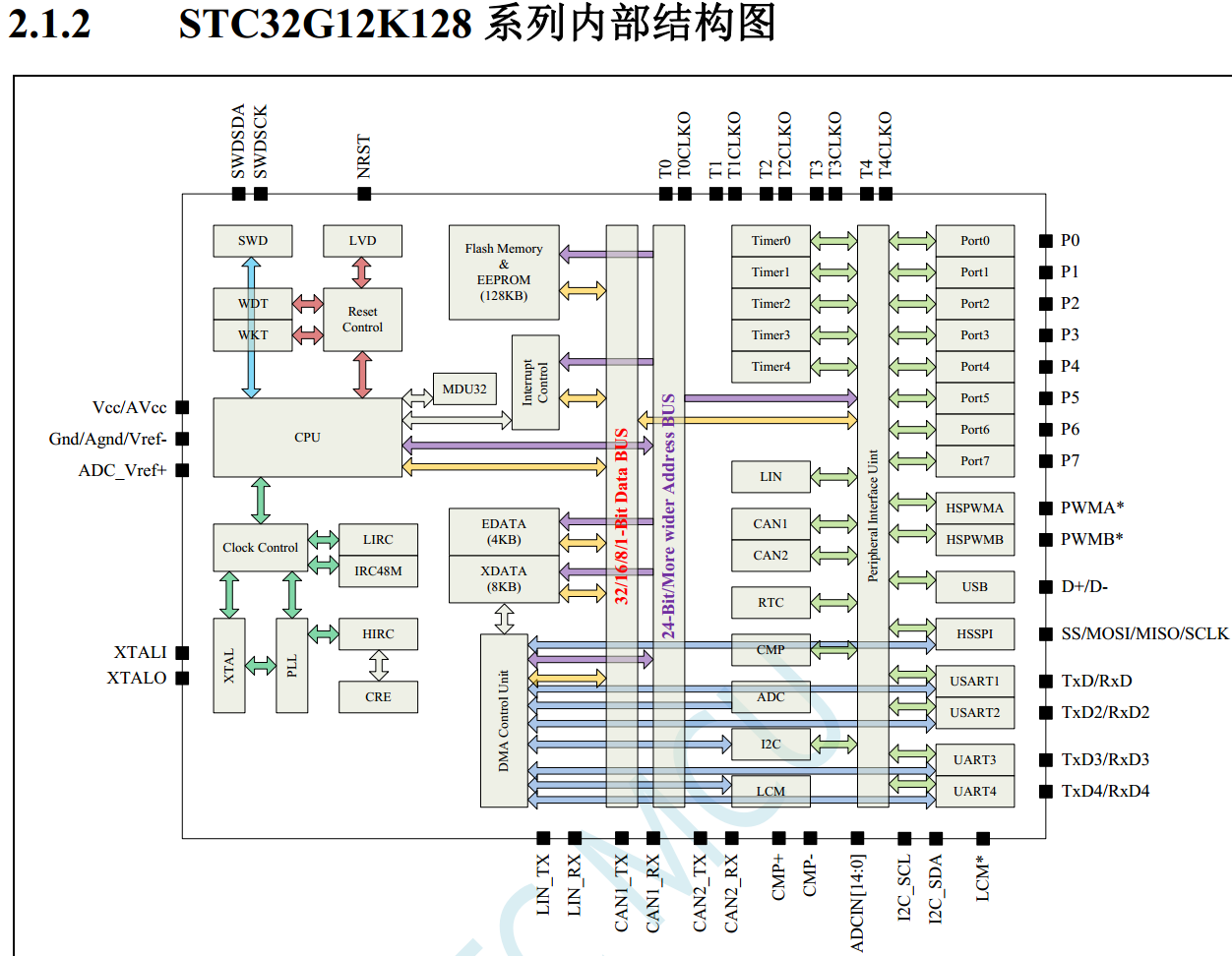

ID:389094 发表于 2023-2-16 12:44 | 只看该作者
我就不明白,究竟是16位还是32位的,用C251的编译器,按16位来编译,怎么样体现它是32位的,ACC和内部总线是32位的吗?还是读一个32位的数要分2次读??

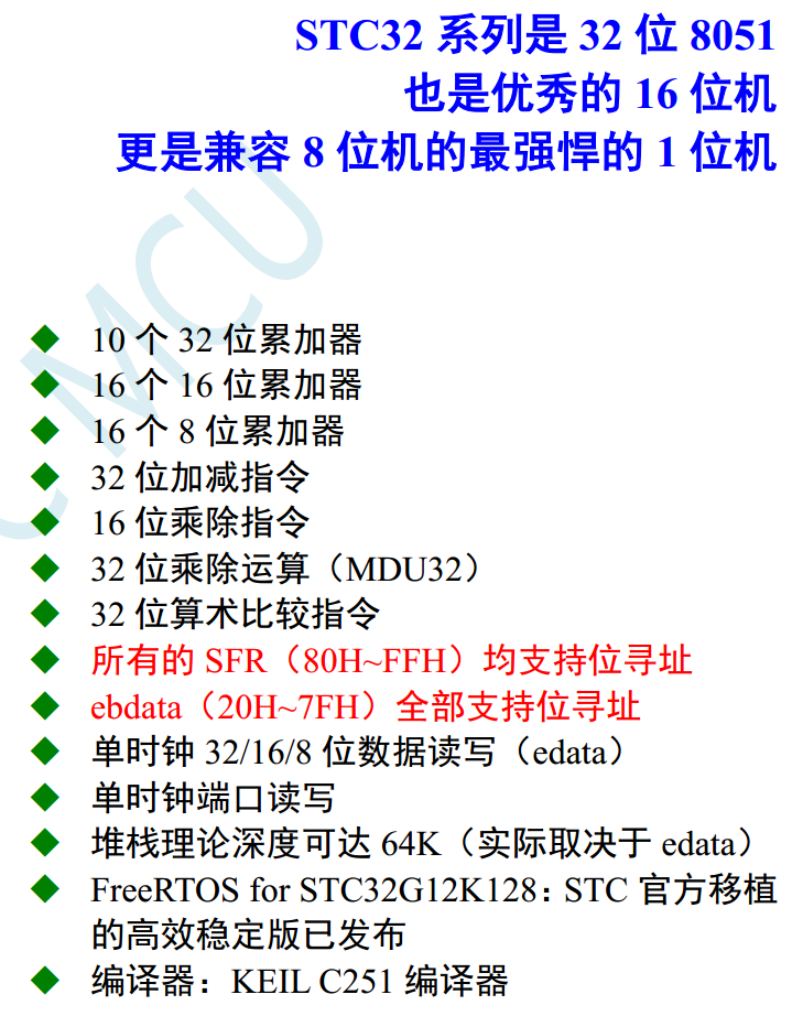

ID:1042619 发表于 2023-2-16 14:16 | 只看该作者
STC32G系列 是很好的32位机,也是优秀的16位机,更是兼容8位机,最强悍的 1位 机

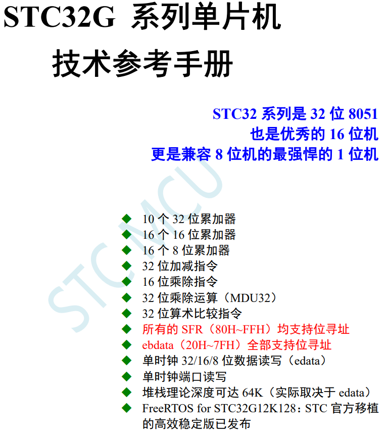

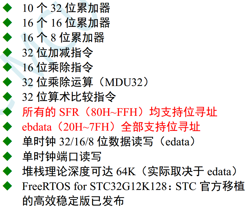

ID:1034262 发表于 2023-2-16 14:23 | 只看该作者
dgyjh 发表于 2023-2-16 12:44
我就不明白,究竟是16位还是32位的,用C251的编译器,按16位来编译,怎么样体现它是32位的,ACC和内部总线 ...
TC32G主要性能:
10个32位累加器
16个16位累加器
16个8位累加器
32为加减指令
16位乘除指令
32位乘除指令
32位算术比较指令
所有SFR(80H~FFH)均支持位寻址
96个字节edata(20H~7FH)均支持位寻址
单时钟32/16/8位数据读写(edata)
单时钟端口读写
堆栈深度最大64K(取决于edata大小)
STC32G是按32位数据宽度设计的,所以有10个32位累加器,比如2个32位变量相加,一条指令完成。
C251编译器是比较高效的编译器,会根据变量的位宽使用不同的指令来处理。
STC32G在性能上跟STM32F051在同频下相差无几。

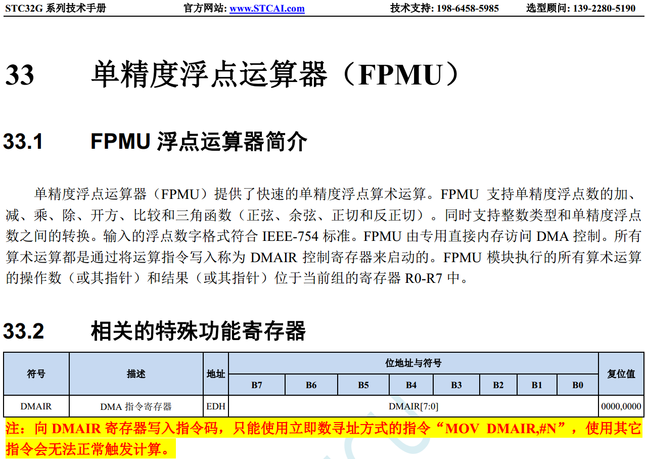

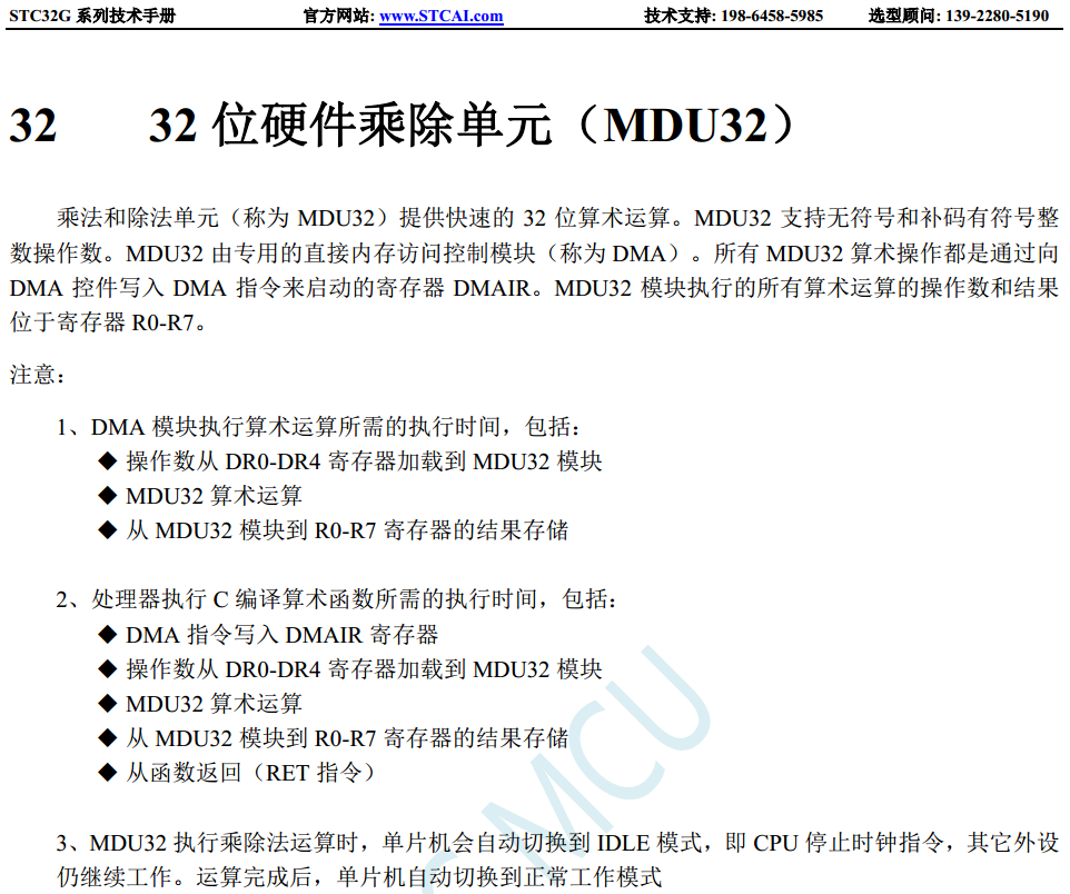

ID:155507 发表于 2023-2-16 14:32 | 只看该作者

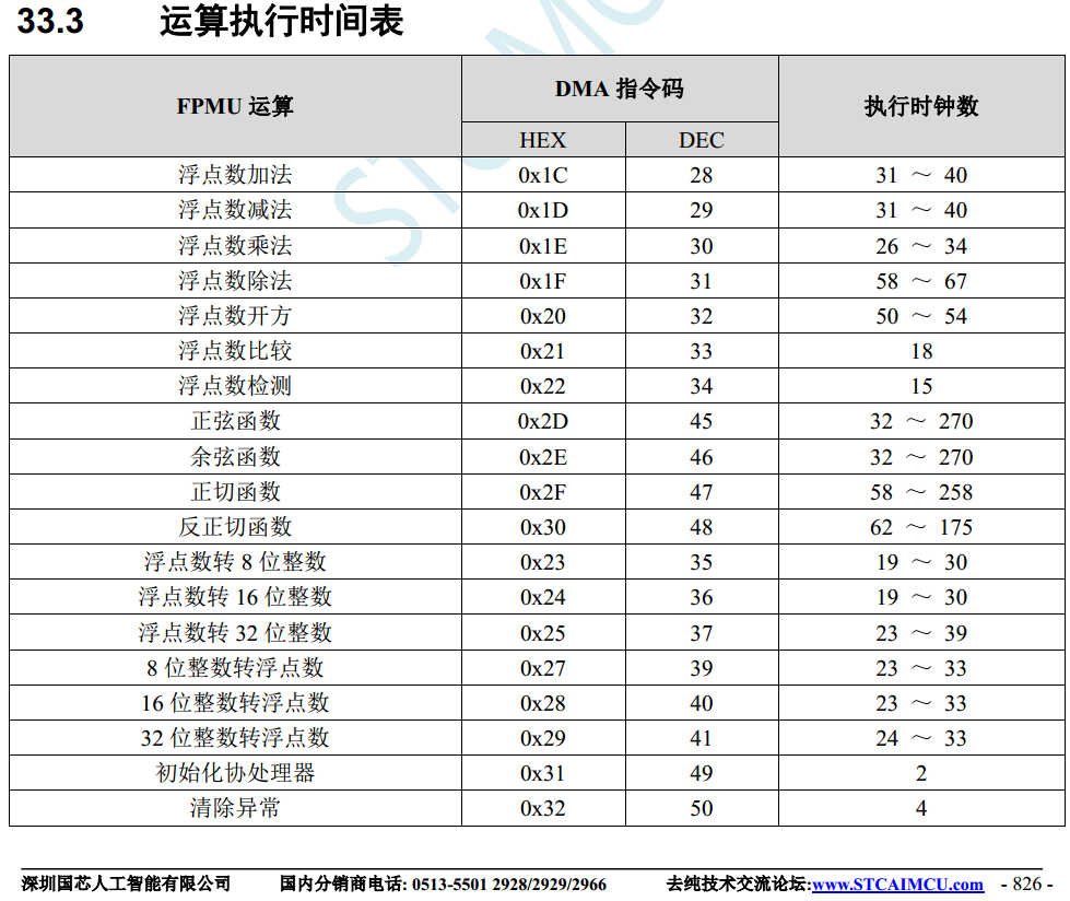

STC32G12K128, 内部的 edata, xdata, 都是32位设计,只是受限于 KEIL C251,
===edata 可以32位
===xdata 暂时16位/用户看到的,而 STC 内部是32位的 xdata
为了兼容STC8H8K64U, 很多 sfr/xfr 还是8位,其实都可以32位 eSFR, KEIL C251 已支持
===但这样 从32位和8位8051程序的来回无缝切换的兼容性就差多了,
===目前这个状况,是我们评估的最优状态,一切已优先考虑STC8H和STC32G12K128的程序兼容性为最高考量
另外,在 C语言级,MDU32和指令32位乘除是一样的快,无缝衔接了,后面的硬件浮点FPMU32其实也是
